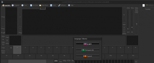

Lumikit možná dobrý, ale že bych se na starý kolena ještě učil portugalsky... no nevim... anglická varianta mi nějak neběžíblackout.sk píše:Na USB a freestyler sa vykasli, to mam po 15e komplet v krabicke s neutrik konektorom a uz to nikto nechce...
Skus tento soft http://lumikit.com.br/softwares
Mam k nemu prevodnik za 30e cez ethernet
Můžeš mi napsat alespoň 3-4 zásadní důvody proč zrovna tenhle soft...? A co třeba novej DASLIGHT DVC4?

To musis ist hore do Options a vybrat anglicky jazyk, zatial to kazdemu islo a nemusel sa ucit po portugalsky.

Tak program jsem si ještě nestáhl, webovky nejdou přepnout do english (ani v IE, ani v Chromu), chtěl jsem si nejprve počíst v manuálu... Myslel jsem, že se zelenáčovi ozve někdo, kdo už pár programů vyzkoušel a podělí se o zkušenosti, nikoho do ničeho nenutím. Holt si know-how budu muset vybudovat sám...
Jinak cenu mám až na druhém, třetím místě... Zajímá mě hlavně uživatelská přívětivost pro začátečníka a případný jednoduchý přechod na live konzoli v budoucnu...
Re: USB/DMX a všetko okolo toho
Stáhnul jsem si ten Lumikit, jede mi teda v angličtině (na rozdíl o webovek, který do angličtiny nejdou přepnout), ale když dám najít převodník, tak mi ho nenajde a nepomůže ani ruční zadání IP.
Uz sa posuvame dalej..
http://www.nahraj.blackout.sk/artnet.pdf
Na piatej strane mam nastavenie programu lumikit
Potom treba este DMX kablom pripojit svetla keby to nahodou neslo
Ha tak už to komunikuje. Tu poslední větu jsem jako přehlídnul

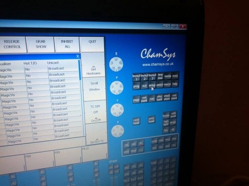

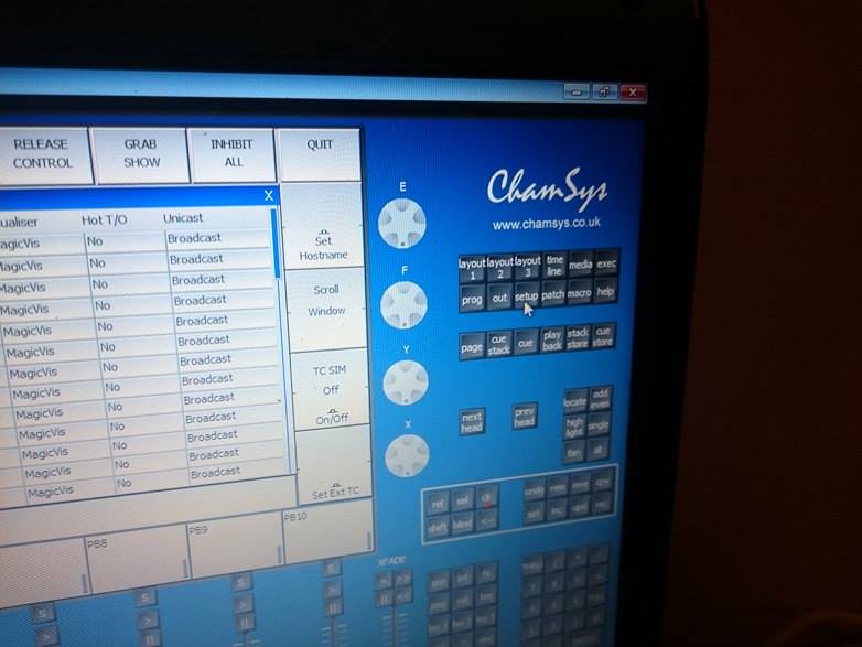

Posuvame sa dalej, uz to funguje aj v dalsom softe
ten chamsis ide na usb/dmx prevodniku?
ChamSys ide na ArtNet DMX prevodniku v demo verzii s 1 universem bez dalsich obmedzeni
pokial ti staci 512 kanalov tak je free
