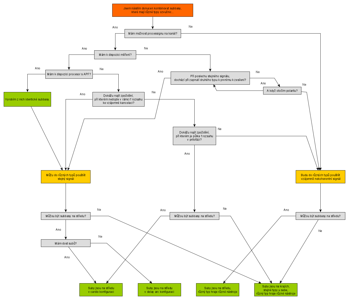

S radami, které zde zazněly, z větších i menších důvodů nemůžu souhlasit.
// O tom proč je nepovažuju za dobré se možná rozepíšu někdy v budoucnu.
Jinak způsobů, jak si v takové situaci poradit, je samozřejmě víc. Měl jsem rozepsanou relativně obsáhlou odpověď, ale když jsem ji po sobě přečetl, tak jsem ji smazal a nahrazuji ji tímto malým přehledným diagramem:
