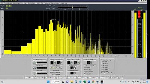

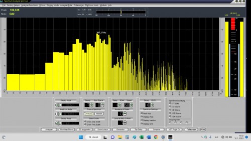

preštudoval som celú prácu o ozvučení akordeónu a celkom zaujímavé čítanie. Podobne niečom som absolvoval už aj ja a existuje originál vnútorne ozvučenie od Sennheiseru za cca 750€. Ako som už písal aktuálne používam AKG C516 ml a s kvalitou zvuku som celkom spokojný. Vyskúšal som celú basovú stranu cez sluchatka a tony zneli celkom vyrovnane. Následne som pripojil analýzer priamo na mix a zahral basové tony C,G,E vid charakteristiku. Myslím si že grafy potvrdzujú, že celý problém je v akustike priestoru ako ste písali vo viacerých príspevkoch.

Ono když už v branži pracuješ 25let tak už si dovolíš i něco radit, aneb já jsem ti to říkalOnufer Pavol píše: čtv 12. led 2023 19:03:25 Myslím si že grafy potvrdzujú, že celý problém je v akustike priestoru ako ste písali vo viacerých príspevkoch.
