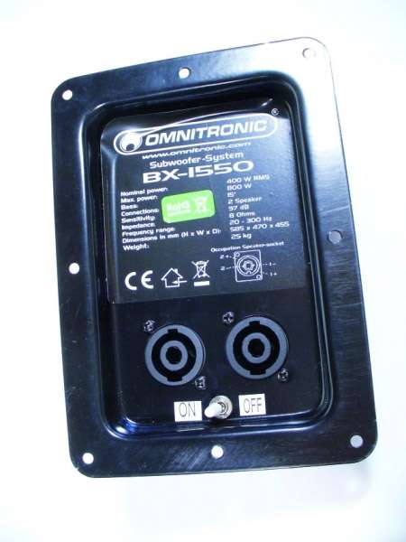

]Nemusíš se omlouvat, ostřejší slůvka vypadaj jinak. Je to tak že tohle mám zaparkované v garáži a tak 3-4x do roka to vytahnu na zahradu, takže s tím nejezdim po akcích ani to nevydělává. Tak jen zprovozním ty subwoofery když už je mám. Jen se chci ještě zeptat. Přívod z powermixu zapojím do levého speakonu a z pravého povedu signál do satelitu? A na to propojení stačí jen dvoužilový kabel nebo potřebuji čtyřžilový, na té výhybce jsou zapojeny všechny kontakty na těch speakonech tak mi není úplně jasné kterými kontaktama co prochází

Stačí to napojiť 2-žilovým reprokáblom odporúčam okrúhly prierez do 10m by mal vyhovovať aj 2*1,5mm2, 10 a viac by som už dal 2,5ku. Z powermixu Left/A do 1. bedne(subwofra) Jack 6,3 TS (mono)-> speakon a potom káblom speakon->speakon do druhej bedne (satelitu), teoreticky je to jedno ale zvykne sa zapájať ľavý vstup, pravý výstup, obdobne na druhej Right/A. Left/B a Right/B nechať na powerimxe nezapojené.
Predpokladám že chceš hotové káble a nie ich sám vyrábať. Mali by vyhovovať pro snake TPL * LP (*=dlžka 3,5,10,15,20) a na prepoj pro snake TPL 1,5 LL. Samozrejme sú aj drahšie(značkové) alternatívy od Cordial CTL alebo Koltz SC3 ale myslím že na párkrát do roka bude aj ten pro snake OK konektory sú tam neutrik speakon NL2FX a rean Jack mali by byť v pohode.
