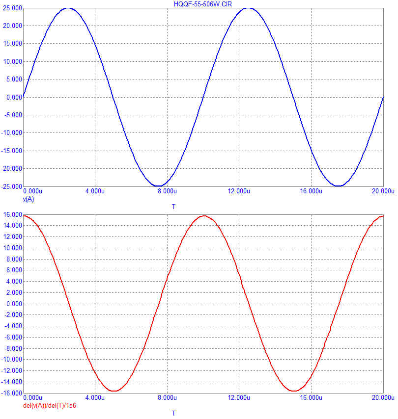

V tom článku mám uvedenou zlomovou frekvenci 1kHz, ale i 10kHz a 1,6V/µs, není napsáno, že to tak musí být u všeho, ale závěr je ten, že úroveň musí s frekvencí dříve či později klesat a měřit na 20kHz či 100kHz pod limitací je z hlediska normálního provozu nesmysl, má to smysl jen z hlediska bezpečnosti zesilovače.
Měření na 100kHz a plné amplitudě je vesměs podvod, většinu zesilovačů by zabil příčný proud, hlavně ty BJT, u obdélníku o to dřív a všem by shořely Bouceroty, neboť nikdo je nedimenzuje na maximální výkon. Já osobně měřím plný výkon na těchto frekvencích burstem 1:10÷100.
Měření proudového omezení 25A do 200mΩ, bez chladičů, jen na hranolech.
Obrázek
Saturovat nemá kde co, ani Dynamicky, HQQF má rezervu zisku větší jak 40dB na 100kHz, to znamená, že při 25V výstupní amplitudě na 100kHz je vstupní napětí na diferenciálním stupni menší jak 25mV, což je u konkurence o řád vyšší.
