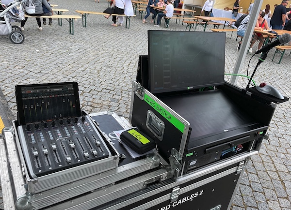

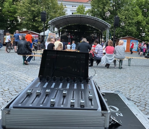

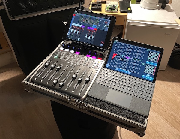

Ona právě ta univerzálnost je to čím to je. Ty potřebuješ dva pulty aby jsi mohl buď dělat pohodlně za Faderama a být za velkého zvukaře ,nebo druhý Mix aby jsi mohl běhat jenom s tabletem.
Já mám pouze UI24. Na akci vezmu i tenhle lehký kejsík s Midi controlerem který stál bazarový 5 litrů.
A až na akci se rozhodnu jestli si postavím FOH, nebo to poběhám jenom s iPadem v ruce.
Koncerty většinou jedu s FOH a celovečerní zábavy atd. udělám s tabletem v ruce abych mohl kecat s lidma u pivního stánku :-D
Neznám jiný pult než UI24 který umí tohle:
- Multitrack všech kanálů na USB Flashku (Virtuální zkouška je hračka)
- Současně přehrávat MP3 nebo WAV v jakém koliv formátu z druhé USB Flashky
- Má 20 Mikrofoních vstupů (Celkem 22 Analog + 2 z USB)
- je docela levný. Slušný zvuk a předzesilovače.
- Malý lehký
- umožňuje mi ovládání přes MIDI kontroler. Když mám pocit že bych tam měl být za velkého zvukaře.
Takže za mě supr řešení.
