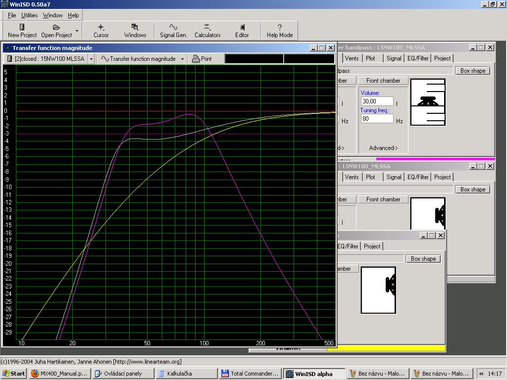

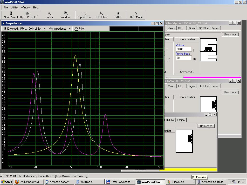

Jak říkám, multimetrem změříš ss odpor, impedanci pro frekvenci blížící se nule, reálná impedance může u basovek vypadat takhle
0 nebo 5 Hz určitě není pracovní pásmo basovky, spíše 30-80 apod. Abys zjistil skutečnou impedanci, musíš se podívat do návodu od výrobce nebo změřit a to v pracovním pásmu. V jednoduché simulaci je žlutě 15NW100 v uzavřence, šedě v bassreflexu 100l /35 Hz a fialově dvoukomorový bandpass 100/30 a 35/80.
edit: vlastně už nahoře ti to píše kolega sledge. to samé platí pro kompakty, zvláště od nesolidních firem s doprasenou pasivní vexlí se mohou konat velká překvapení.

No tak teda si ma teraz dostal s tými grafmi.. By som v živote nepovedal, že takto sa mení impedancia..

Panenko skákavá, ty jsi se opravdu nikdy, ale NIKDY ani nepodíval na žádné to měření beden na našich stránkách a tak teď koukáš na SIMULACI (kterou si můžeš snadno udělat sám doma, program je zadarmo, má ho každý) jako tele na nová vrata ? K čemu bylo to kvantum příspěvků kolem tvých beden ? Ty to furt plácáš jako děti bábovičky, aniž bys měl jakoukoli představu o funkci ? A pak sem chodíš něco "hodnotit" ? Proč místo toho psaní a kutění raději chvíli nepřemýšlíš a nesnažíš se něco naučit ? Já celkem chápu, že někdy se narazí na tupce, kterému do hlavy nejde nalít nic, obvykle se pozná už podle toho, jak przní rodný jazyk. Ale u dobře gramotných lidí čekám i jiné projevy inteligence a schopnosti se učit...
