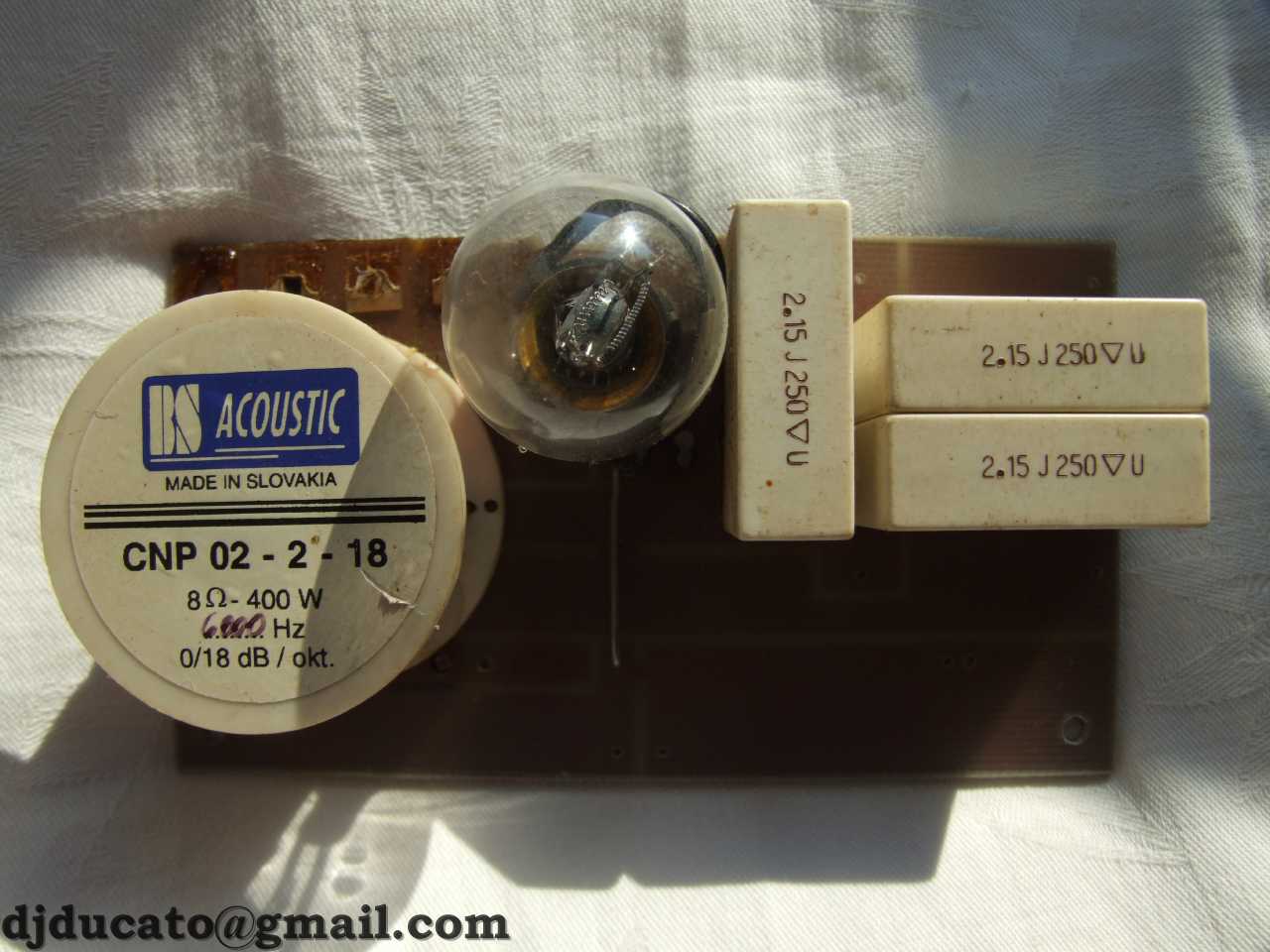

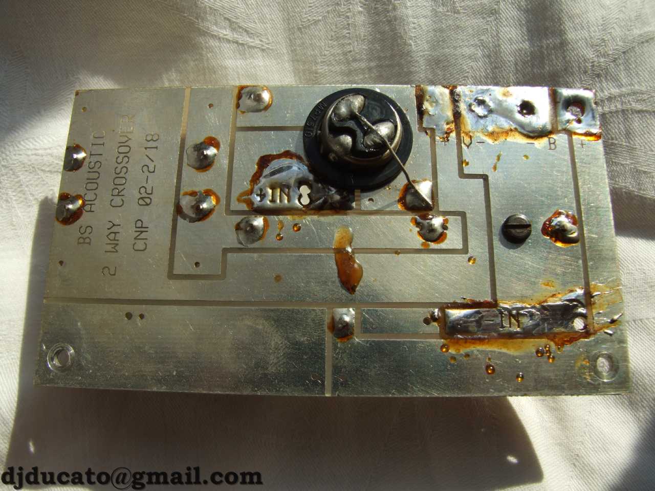

V tej vyhybke sa niekto vrtal a vypajkoval s tamadial min. 2 kondenzatory. Dokonca co som to skusal ruzlustit s fotiek tie odpory mi nejako nepasuju tam kde su. Mal som taku istu ale pre 4000Hz. Basak je na priamo, vyskac cez tu hornu pruiepust 18dB, ked si dobre spomynam ziadne odpory tam neboli, lebo som to dodatocne upravoval pre znizenie citlivosti som dokladal do serie zo ziarovkou odpor 10ohm...
NIkto "mudry" tam miesto kondenzatorov dal odpory v domienke ze to bude lepsie hrat, no pri tom to mohlo sposobit iba odpalenie vyskovych repro...
Ta vyhybka co mas bola na 6kHz , pre kombinaciu 15+1" je nevhodna. Isla by pouzit tak pre 8-10"+Tweeter, kde by nevadil basak na priamo a delicka 6kHz je pre tweeter OK.
Samozrejme musel by si ju opravit, t.j. dat tam kondenzatory na vstup 2,2uF/100V na vystup 6,6uF/100V ( das dva 3,3uF paralelne) pouzi svitkove (foliove) kondenzatory najlepsie zn. Benic alebo MKT, MKS, MPEB... Miesto toho odpora vpravo od ziarovky daj kondik 2,2uF, a miesto tych dalsich 2 co su nad sebov daj 2 kondenzatory 3,3uF a malo by to fakcat...
Ked chces silou mocou najlacnejsie nieco zbuchat tak do serie z basakom daj cievku 0,5-0,7mH a do serie z vyskovym reprom odpor tak 5-15 ohm (podla rozdielu citlivosti) a kondenzator 4,7uF. Dajak to hrat bude a malo by to uchranit repra pred znicenim, no co sa tyka ohladu na zvuk to velmi neodporucam..., vyskovy repro do lacnych zostav sa celkom da Eminence APT150 alebo Selenium DT150 (ten hra celkom prijemne na danu cenu)

Co stále máte s těmi odpory, já tam vidím tři stejné svitkové kondenzátory, snad se může hrdý majitel aspoň vyjádřit, jestli to bílé je plast nebo keramika. Tohle je fakt o ničem, na této úrovni rozpočtu, znalostí, ambicí atd. se nedá dělat vůbec nic, to je lepší jít těch pár korun do hospody prochlastat, než předstírat zájem o zvuk a ještě tady...

Marian: Dík za návod, ale potrebujem to k 15" + 1, tak to asi nemá význam upravovať, keď si písal, že by to bolo vhodné ku 8"-10".. Čo sa týka upravovania, tak neviem či sa v tom niekto vŕtal, ale podľa mňa skôr nie, ale jeden nikdy nevie..

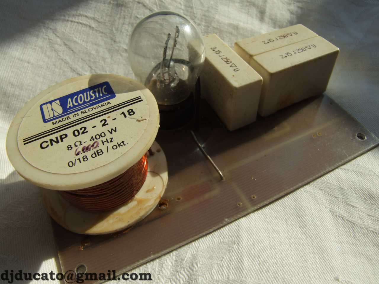

Pripájam detailnejšie foto..
Hubert: Je to určite plast, čiže to vyzerá na kondenátory.. Žiaľ majú nejaké divné označenie, tak asi nikto nerozlúšti čo sú teda zač..

Kdyby ses podival na rozdil mezi fotkou na prvni strance a tou posledni, asi by te koplo do oci, ze ty vyhybky jsou predelane. Jinak mel jsem v ruce tri vyhybky BSA a rozhodne takhle sprasene po strance pajeni nejsou.

Spíš to na mě působí jako zakoupený plošňák od BS a součástky dopájené doma pionýrem, co bez kalafuny nedá ani ránu (a ta v cínu mu nestačí)....
Pomoc z výhybkou BS Acustic
No nevím, alespoň u mne pokusy vystačit jen s kalafunou z cínu (přesněji pouze s trubičkovou pájkou) naopak vedou vždy jen k studeňákům a zničení smyčky, či hrotu. Ovšem je pravda, že každy slušnější "páječ" ty spoje po sobě umeje, a pečlivější ještě natře ochranným lakem celou desku.
Ale dneska už i ty čínani zlevňujou výrobu a po sobě nic nečistěj.
Na druhou stranu tahle deska opravdu vypadá na stavebnici osazovanou na koleně.

Předně čínané používají bezolovnaté bláto, takže tam kalafuna fakt není (zato jiné sr..., snad vodou ředitelné). Pájím takřka denně, trafopájkou výjimečně (parnější mikropájka je k nezaplacení, přeci jen přesněji drží teplotu, než trafačka), a tavidlo v cínu na rozumné povrchy celkem stačí, studeňáky prakticky neprodukuji...pokud vím

Výhybka sama o sobě nejspíš nijak problematická není, já tam vidím naprosto normální horní propust, jestli v ní někdo letoval tak či onak na to nemá žádný vliv (protože je asi tak stará, že nějaké bezolovo nepoznala). Co v pořádku ale není, je přístup "splácáme nějaké laciné věci, co se porůznu válí nebo nabízí za pakatel a budou bedny". Fakt nebudou a jestli to někdo chce dělat takhle, tak na toto forum rozhodně nepatří. Asi jako na forum maminek na mateřské nepatří vaření makoviny dětem, co místo spaní brečí. I když první taky hraje a druhé rozhodně usne.

Kurnik podhlad z boku a je to jasne su to kondentzatory, sice z toho oznacenia mi mohlo zaopnut ze to neje odpor...slepy som jak patrona... hodnoty by aj mohli sediet ak J = uF na 6kHz z hora cisto vyzerali jak vykonove odpory. Cize vyhybka je asi OK ak funguje.
