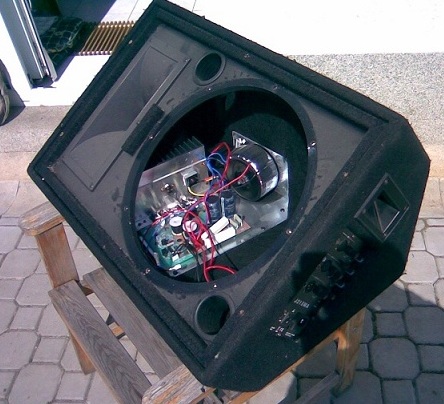

Takhle vypadala část koncáku - jen upřesňuju, že to bylo koupené nové, nerozbalené, tak, jak to přišlo z chiny:

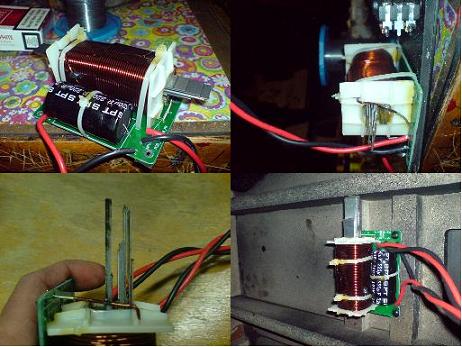

Nazdar chlapy už se vám něco podobného stalo ? je to výhybka u subu Tapco 6918S jeden plech se dotkl i kabliku z obou stran a bylo to u obou kousků co mám

od Pavel Sulek
Teraz neviem, ci tie trafoplechy vypadli same, alebo nejak inak. Doslo aj ku skratu?

Napsal: pon 22. čer 2009 16:21:24
od zahy
právě že došlo já se furt divil že mi padaj zesilovače, oni tam nebyly zas tak dobře přilepený trochu se to vyhřálo a pak prostě asi vylítli
