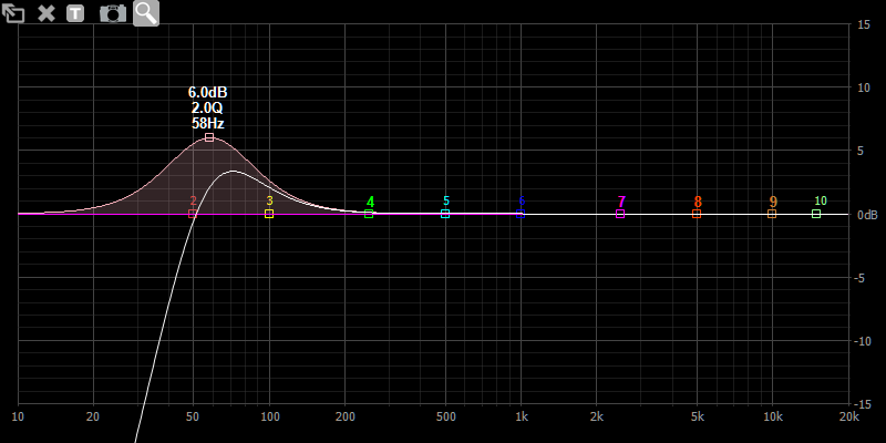

Re: Aktivní bedny pro sál kolem 100 lidí, styl pop a disko?
Já jsem kacíř od narození
. Každý kdo kdy stavěl reproboxy, ví, že z boxu velikosti RCF ART7xx a podobné, bez ohledu na výrobce, nelze dostatečně účinně vyzářit frekvence nižší než 60Hz. Je jedno jestli je box aktivní ,či pasivní. I tak to předpokládá značnou korekci ve spodní části spektra, často to bývá +6 dB na cca 55-60Hz, s Q=2 - 3. Na obrázku je nastavení DSP prototypu boxu 12"+1,4",HPF je 48Hz /24LR , velikost bedny je cca jako RCF ART7.. Bohužel nemám u sebe měření boxu bez DSP. Ale jistě se shodneme, že při naladění bassreflexu na 55Hz, vykazuje frekvenční charakteristika poměrně strmý pokles již od 100Hz. Citlivost na 100Hz může být 96dB, ovšem na 60Hz je již jen 92dB. Po aplikaci DSP, vyjde naměřená frekvenční charakteristika velmi podobná té co je na obrázku u RCF. Ovšem technicky vzato je v tuto chvíli již aktivní reprobox nastavený na frekvenční rozsah 48Hz-20kHz. O hlídání Xmax se postará limiter společně s výkonnem basového zesilovače.. Nedá se říci ,že by někdo lhal, jen jsou to šikovně poskládaná slovíčka a čísla. Dělají to tak dnes skoro všichni. Paradoxní je ,že čím dražší bedna tím jsou údaje horší. Viz například Meyersound UPA-1Q, kde výrobce uvádí frekvenční rozsah 60Hz-18kHz, ještě se sichruje tím,že je to závislé na místních podmínkách a pro jistotu uvádí další údaj 80Hz-17kHz, opět při definovaných podmínkách. Nesrovnávám boxy ,ale jen údaje.
