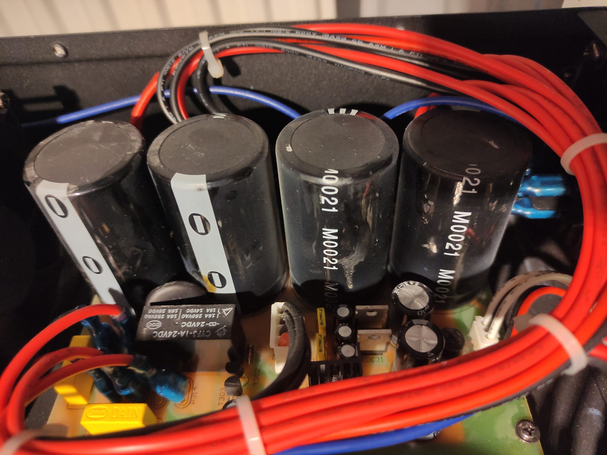

Ahoj dostal jsem se teď k tomuto zesilovači a ještě jsem ani hodinu nehrál a spadl mi jeden kanal do protect. Nebyl by tu někdo ochotný kdo by se mi na to podíval? Chtěl bych mu dat ještě šanci
Juras.juras
- Nováček fóra
- Příspěvky: 5
- Registrován: stř 07. pro 2022 10:16:12
Re: Zesilovače Omnitronic P-1500

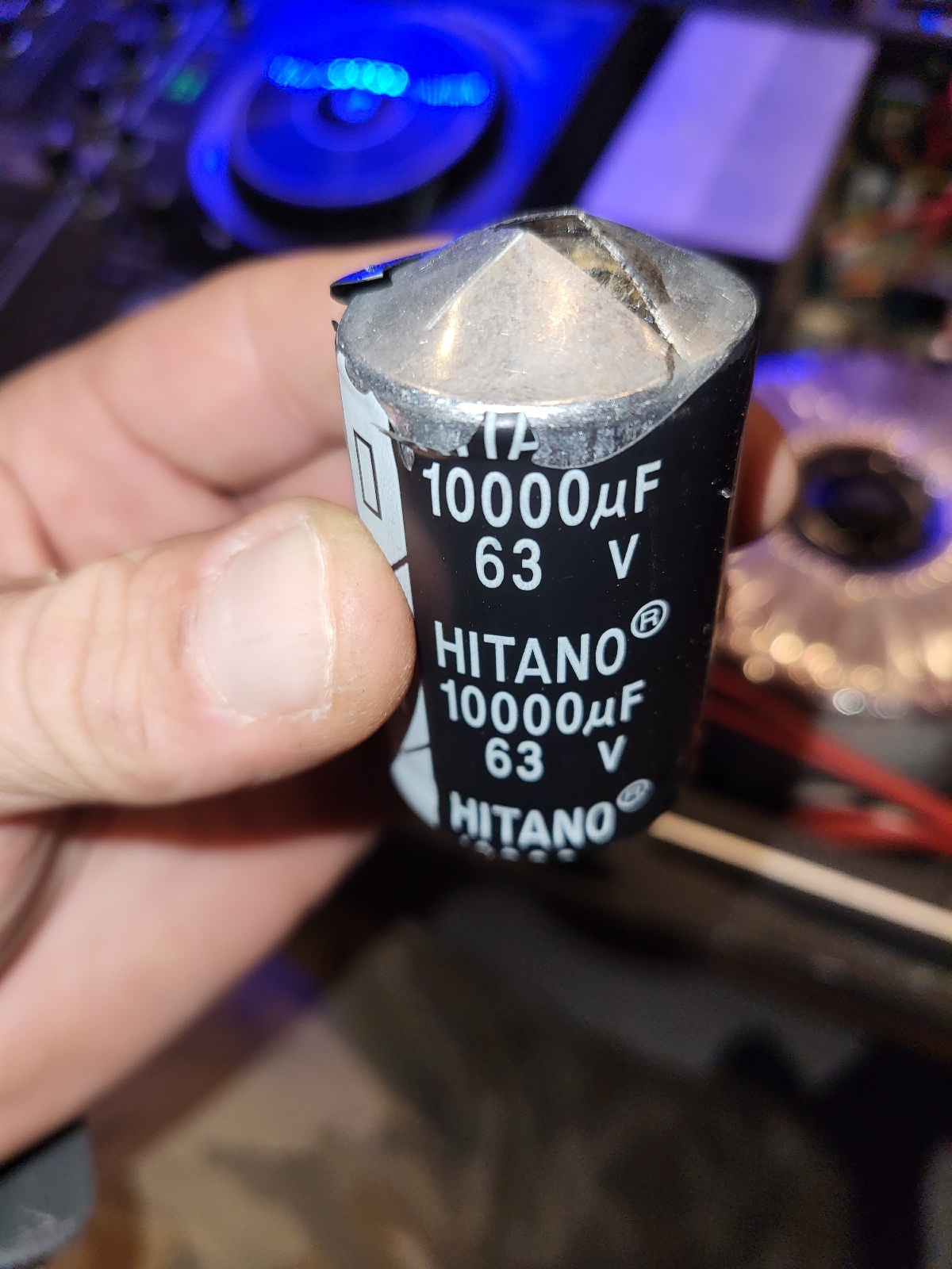

Ahoj, nakonec jsem zesilovac otevřel a zjistil že jeden ze čtyř kondíků je nafouklý. Vypájel jsem ho s tím, že tam půdě nějaké označení, ale podle toho co na něm je se najít nedá. Neví někdo nějaké označení abych tuhle noname součástku sehnal? Moc děkuji Jirka
Nooo já už jsem z toho zoufalý. Dnes jsem tam dal jeden co mi někdo poradil a praskl taky, ale ten byl 67V
63V je trochu méně než 83 (88) V....
Ty potřebuješ 100V
Nooo přesně tak, nakonec jsem se to dočetl někde na polském fóru. Tam mluví o 125 nebo 160.Ted ho ještě sehnat
Změř jaké napětí tam jde, nemyslím si že vyhlazují 166V ale 2*83. Platí že máš použít alespoň o řád vyšší napětí kondenzátoru než je nejvyšší napětí obvodu( kam je připojeno). Neotočil jsi náhodou polaritu, že ne.Samozřejmě rovnou vyměnit všechny 4 plus všechny podezřelé. Prodejen je hromada.
Pokud tomu ale moc nerozumíš, dej to raději někomu, hraješ si s životu ohrožujícím AC ale i DC napětím která tam je i po vypnutí ze sítě. Navíc bez základního vybavení nenajdeš byť načaté součástky které mohou časem selhat.
