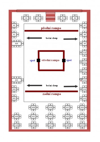

Umístění na bocích je vždycky problém, z fotek se mi nezdá, že by to nešlo pověsit ze stropu. Už je toho tam dost a dvě ne moc velké bedny se tam ztratí, možnost dát je prakticky do zákrytu s těmi hlavními a ještě je optimálně nasměrovat je nedocenitelná.

Tak jestli to máš v měřítku, tak ty sloupy jsou v 1/3 sálu (2/5 parketu), tam by už bedny šli přidělat. Je tam spíš problém s vyčnívajícím balkonem napravo.
Jako druhou variantu bych ale právě volil ty balkony, vypadá to, že jsou zděné, výška je optimální, takže tam by šli bedny umístit klidně někde na úrovni stolu A10 A11 a naklonit dolů.
No a třetí možností (jestli se nepletu), tak na úrovni stolů A12 A13 je nad plochou konstrukce se světly, no a že by neunesla nějakejch 30-40kg váhy navíc. Tady bych spíš viděl problém v tom, že je už poměrně vzadu vzhledem k výšce a buď by se museli bedny vyvěsit hodně nebo hodně naklonit.
Z těch 3 variant bych asi volil tu prostřední.
EDIT: Teď jsem si ještě všiml další konstrukce kolem hlavního lustru, ta už by byla na zavěšení vhodnější a řadí se mezi hlavní favority na umístění.

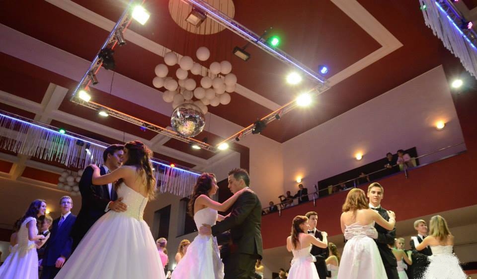

Na balkony bohužel nic zavěsit nemůžeme - objekt je památkově chráněný a jsme dost v těchto věcech omezeni, stejně jak v provozu. Umístění je tak možné na sloupy, nebo na onu rampu.
Prostřední rampa by řešení být mohla - RCF váží 14 kg, což moc není a lanka to udržet musí. Pošlu další fotky.
Na první půjde rampa vidět zespodu - její výška je cca 8m, rozměry jsou 5 x 5m - výška stropu v tom místě je 12m.

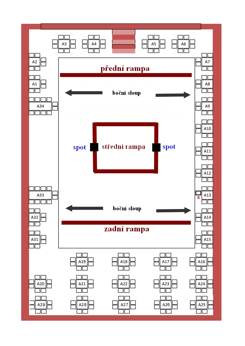

Na druhé fotce jsem se pokusil překreslit plánek sálu přesněji a zakreslil jsem tam i rampy.
Jinak výška reproduktorů by měla být ok - shodli se na ní už 3 zvukaři, včetně náklonu (dřív byly zavěšené o cca 1,5 metrů výš = spouštěly se). Jsou až nad podiem (nikoliv nad stoly či parketem).

Pak je to jasný, prostřední rampa, ale viděl bych je někde na úrovni stolu A10.
Ad zavěšení Mackie, psal jsem, že nejsou pořádně vidět kde a jak.
Pokud by jsi je pověsil na stranu rampy blíž k podiu, vychází mi náklon cca 35-40st., na vzdálenějším konci pak o 10st. více.

Úroveň stolu A10 je začátek rampy - není to málo? Je to jen cca 8-10m od hlavních repro. Každopádně konec rampy už by byl na zavěšení zase dost daleko.
Kdybychom je umístili na boku středové rampy, budou zavazet SPOTům, ale i na té přední části budou potřeba přesunout reflektory, což samozřejmě za zlěpšení kvality zvuku stojí.
Takže ještě jednou otázka - bude to mít ten efekt, i když to není tak daleko? Do konce parketu by to pak bylo cca 14 m. Samozřejmě pořád lepší jak nynějších 24m.

No podle toho nákresu mi to vychází na cca 12m k přední hraně rampy.
Po 12m máš SPL už cca o 20dB nižší, než u bedny, na 24m už o 26-28dB, větší smysl bych viděl v umístění u přední části rampy, jinak by ale neměl být problém, pokud si necháš dostatečnou kabeláž ty bedny kdykoliv po rampě posunout.

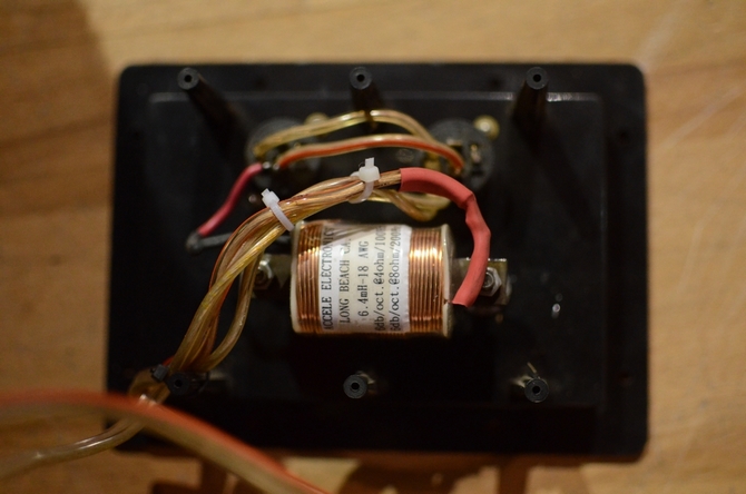

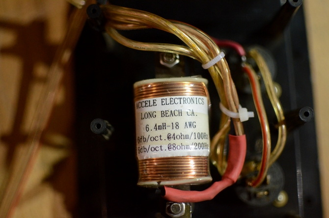

Nafoť co ti tam ten "zvukař přidal" a uvidíme. Velmi pravděpodobně je to na vyhození celé, jestli nějaká "kopie subu EAW" nehraje 40Hz, tak to asi bude špatně tak nějak komplexněji...

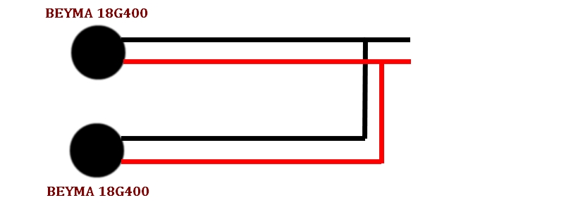

Konečně vyfoceno. Výhybky jsou v příloze. Druhá věc - je lepší repro zapojit do série, nebo paralelně? Díky za info
Re: MACKIE HD1531 - 1800W of ultra-efficient Class-D
18AWG je zhruba milimetr průměr, to není na sub a ještě při 4ohmech moc dobře, vypadá to na I jádro a nepříliš velký jeho průřez, další věc, která je asi úplně špatně. Takhle opravdu nejdou dělat výhybky do subwooferu, pokud někde nějaké jsou a fungují, tak vypadají a jsou mnohem dražší.
Jaké repro a kde a k čemu se mají zapojovat ? Obecně se nepoužívá seriové spojení, ale v některých případech to ani jinak nejde.

Nejde o průřez, ale celkový odpor. Na cívce je mnohem větší délka drátu než mezi konektory a reproduktorem. Ty cívky tam jsou dvě nebo jedna ? Reproduktory jsou jaké impedance a jak zapojené ? Ano, dávat pasivní výhybku do subu zapojeného přes aktivní výhybku je nesmysl tuplovaný. Od každého, kdo takové věci dělá a radí radši co nejdál, nebude to jeho jediná chybička.
Každé repro má jednu výhybku. uvnitř je 2 x BEYMA 18G400 1600Wat/8Ohm. Zapojení dle přílohy. Aktuálně zapojuji dvě bedny za sebe
