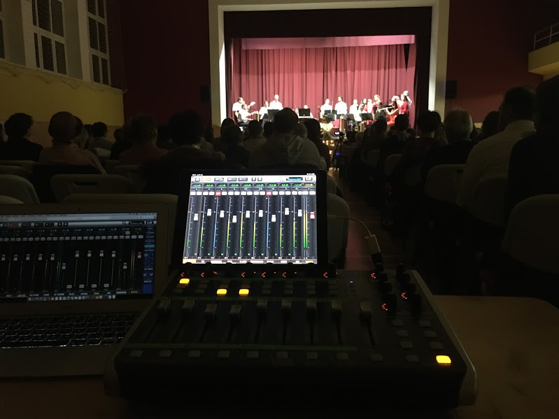

A na zvučení používám už dlouhé roky jenom iPad takže pro mne to byla jasná cesta. Udělám monitory nastavím zhruba zvuk v sále atd... Příjdu na FOH ke kontroleru zapíchnu lightning konektor a zvučím.
Na Layer A si dávám nástroje na které často šahám, na Layeru B mám většinou VCA grupy + hlavní Voc,a MASTER zkrátka to co se mi vleze do 8 + 1 faderů.
To k čemu potřebuju taky rychlý přístup tak si mapuju v Layeru B i na ty otočné kontrolery je jich tam pořád hromada k dispozici
Player ovládám taky v Layeru B i Reverby , Global TAP , Mute podskupiny, Mute All , Mute FX atd vše mám v Layeru B je tam i MASTER volume. Takže občas si odskočím do Layeru A ale vždy mám Layer B jako taková Master sekce.
Na Layeru A si v podstatě můžu dát 9 faderů.
Pokud jsem si nastavil v aplikaci od Behringeru že 9 fader má být v obou Layerech vždy MASTER fader (stejný midi kanál) tak při přepnutí Layeru se ti automaticky nerefrešne poloha Master faderu. Musel si vždy udělat refreš ještě tlačítkem.
Tak jsem se na to vybodl a 9 fader na LAYERU A používám jako další fader.
Krásně funguje i feedback zpátky na kontroler. Pokud používáš otočné kontrolery ve funkci "FAN" a ne "Panorama" tak je použiješ jako volume knob. Ledky krásně zobrazují nastavenou hlasitost. Zmáčknutí otočného kontroleru nastavuji jako MUTE toho kanálu.

Ui24 mám už 3 roky a vše šlape vždy na 110% nikdy jsem neměl žádné problémy. Používám externí router (Apple AirPort)

A co se týče applikace samotné, tak už pár kšeftů mám za sebou a naprostá spokojenost, jak s kontrolerem tak se stabilitou aplikace, zátím bez sebemenšího zaváhání vše funguje....
S programátorem aplikace jsem v kontaktu a připravuje se pár nových věcí, snad se podaří udělat v aplikaci "presety" s různým mapováním faderů. A taky pomocí nožního midi kontroleru ovládat ty první kanály kde jsou kytarové simulace.Tak snad se podaří. Napiš sem požadavky, programátor si to jistě přečte a jestli to bude v jeho silách a možnostech pultu tak by požadavek integroval do příští revize appky.
Jinak souhlasím pokud mám ruce na faderu v klidu sleduju co se děje na pódium. To mi žádný sebevětší dotykový displej neumožní...
(macbook u kontroleru slouží jako "backup" přihlášený na interní wifině v pultu)
