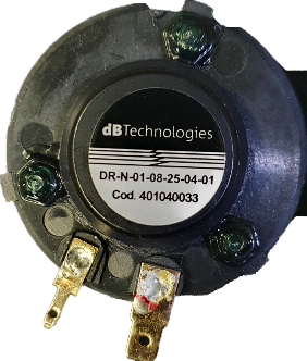

Nevíte někdo jaký je v té bedně výškáč?

U předchozí verze Cromo byl tento - DRIVER AEB-CD-01-08-34, používá se i v dalších řadách. Někde bych měl mít i novější katalog dílů ale nemohu
to najít.

Rozebral jsem, a našel tenhle: DR-N-01-08-25-04-01, cod:401040033. Bude zřejmě pokažený protože občas hraje a ob čas ne. Díval jsem se na googlu, kde bych to koupil a nic nenašel. Je na hledání těchle repráčků nějaká finta?

No problém nemusí být nutně v měniči, doporučil bych na bednách přehodit výškové měniče a vyzkoušet, eliminovat aby nebyl problém v zesilovači. Teď jsem něco podobného řešil u jiné řady, bohužel to byl zesilovač.
Pokud by to byl měnič, objednat v servisu dB Tech. u pana Waclawika - AW Elektronik, email: awelektronik@seznam.cz.

Zesilovač - modul - byl u opraváře, který jej dlouhodobě testoval a závada se neprojevila 🤔
Díky za tip, kde sehnat nový měnič 👍
