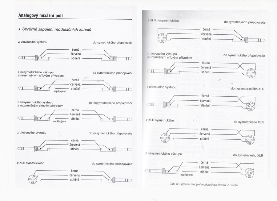

Asi jsem to nějak nepochopil, nemáte k tomu někdo obrázky?

Re: správné zapojení XLR konektoru
já jsem si to vypsal:-) takže zapojení xlr mám takto:
pin 1 stínení (oplet)
pin 2 + (cervený)
pin 3 - (vetsinou modry)
na jacku je to:
top + (špička)
ring - (kroužek)
nakonec stínění
Prosím, kdybych si to vypsal blbě, opravte mě díky
pin 2 + (cervený)
na jacku je to:
top + (špička)
ring - (kroužek)
nakonec stínění

Tieto zapojenia koncoviek som našiel v knihe Václav Vlachý "Praxe zvukové techniky"

Podla toho obrazka zapojenia koncoviek, mi vychadza asi tolko, ze ked zapajam XLR - XLR tak sa 1 vynechava, a je prazdna(nezapojena)?
zvuk Attik
- Příspěvky: 50
- Registrován: stř 08. zář 2010 10:07:52
- Bydliště: Martin
toto vlakno ma zaujalo, a presiel som si ho cele aj s obrazakmi co som sem pridal, a napada ma len oatzka, ci ten Pin 1 zapajat (pri XLR - XLR) ao. nezapajat.
X - zem teda tienenie (1)
L - live teda HOT /signa - živý/ (2)
R - return teda Cold /speť/ (3)
XLR koncovka sa da rozlozit aj takto:zvuk Attik píše:Podla toho obrazka zapojenia koncoviek, mi vychadza asi tolko, ze ked zapajam XLR - XLR tak sa 1 vynechava, a je prazdna(nezapojena)?

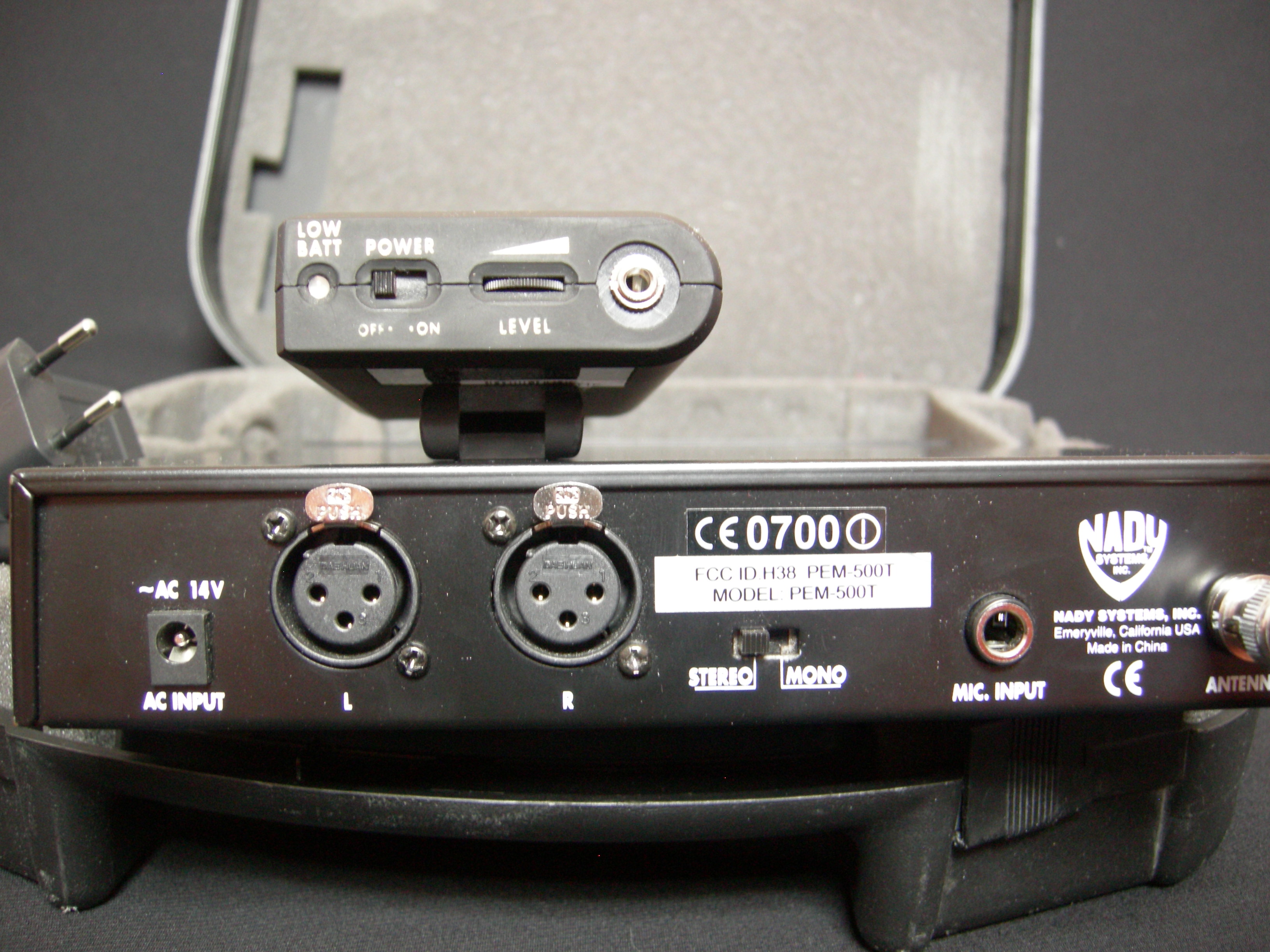

Cau všichni... nejsem sice zvukař, ale trápí mě problém se zemníma smyčkama v racku... zkusim popsat mou sestavu..
predzesilovač mám http://media.soundonsound.com/sos/jun09 ... Axe_02.jpg , který má ground lift, napájený PEN kabelem (klasický počitačový napájecí kabel)
nad ním mám na jedné kovové poličce in ear NADY PEM - http://medias.audiofanzine.com/images/n ... 429099.jpg
a vedle a té samé kovové poličce mám vysílačku AKG - http://www.akg.com/site/products/powers ... ge,EN.html
Kdyý sem zkoušel hrát pře AXE jen do inearu (nebudu mít zádný zesák na podiu - pošlu zvukařovi signál ve stereu pouze zvukařovi a sobě do inearu) , tak sem slyšel ve sluchátkách znatelný brum... vše šlo přitom z jedné prodlužky.. myslíte ,že bych měl nějak lankem ZŽ pospojovat kolejnicku racku s těma vecma na trafo ? potřebuju se toho nějak zbavit a jelikož nemám v řetezci žádnou výkonovou část, neměl by to být až takový problém si myslim.. díky zta rady na můj mail : andrassy.m@atlas.cz
