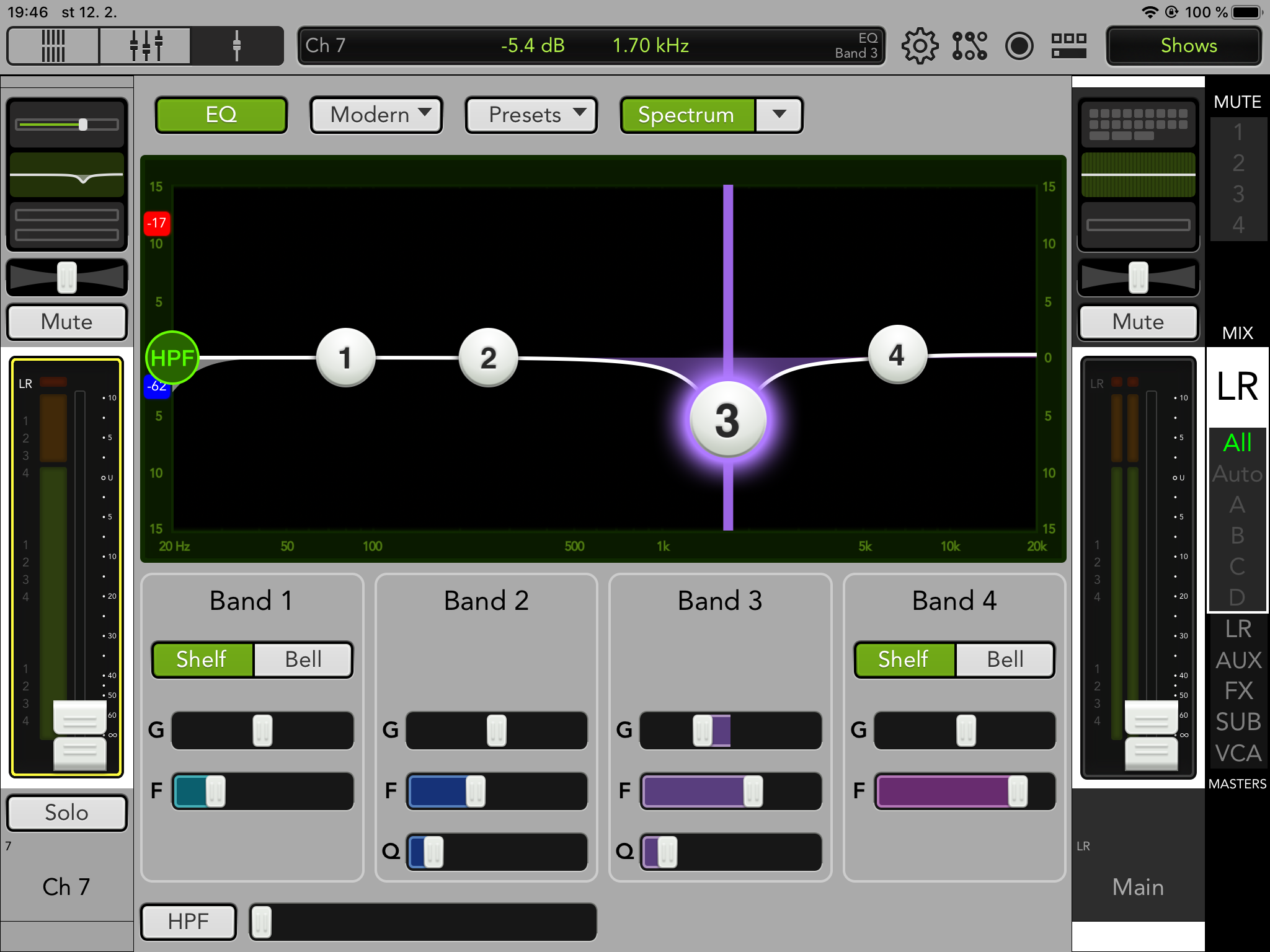

Neodolal som a nainštaloval som 5.1
Aplikácia “na sucho” DEMO- bez DL-ka bola na odozvu rychlá bez náznakov na “rozčarovanie”.
Po bezproblémovej inštalácii firmware do DL (iPad air2, iOS 13.3.1) som po spustení aplikacie zostal v Offline mode. Po vysunutí a zasunutí do DL prišlo hlásenie, že “toto zariadenie nie je podporované...” tak som urobil 2 tvrdé resety iPadu a následne DL i iPad sa “zamilovali”.
Prvé dojmy - rozčarovanie.
Keď podržim prst na fadery ten poskakuje a skoči niekdy dopredu cca 1 i viac cm, niekedy dozadu. Hľadal som ako “pohladiť”, priložiť, šmyknúť - zatiaľ som to správne neodhadol.
V offline to funguje precizne. Skusim ešte cez wifi ako sa to správa.
Hľadám ako je možné zapnúť/prepnúť zobrazenie nastavovanej frekvencie v 5.1 pri EQ, tak ako bolo predtým - pri dotyku v EQ sa zobrazila čiara a ľahko sa orientovalo na akej frekvencii som.
Prikladám foto, čo hľadám.

od Aleš
Nezobrazení vertikálních čar při dotyku na PEQ je jedna z dosud známých chyb - viz. Release Notes, strana 3, "known issues":
https://mackie.com/sites/default/files/ ... 0Notes.pdf
Odezva faderů se mi zdála horší i v offline módu, také iPad Air2, IpadOS 13.3.1 a také fadery různě poskakovaly a nereagovaly na pohyb prstu tak přesně jako ve 4.6.2. Ne sice až o centimetr, ale i tak to bylo znatelně nepřesnější. Aktualizaci mixu (DL32R) jsem neprováděl, zatím je to asi předčasné.
