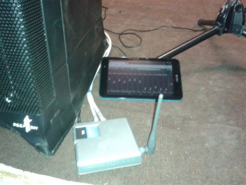

Tak zatím jsem nezkoušel vrátit se k původnímu FW ( ikdyž po konzultaci s ajťákem bude asi problém v tom ). Ještě mu dám šanci s tou externí wifi.Stejně jí asi budu používat.Mám k tomu dlouhý kabel a dávám to na hranu pódia pro lepší dosah.Na maturákách to bylo docela znát.Hlavně mix se může pěkně uklidit furt tam stejně někdo leze.Jinak jsem na to dával anténu AirLive WAI-101 se ziskem až 10dBi. Je to asi lepší ,ale žádný zázrak se podle mě nekonal.
Pro Jaru používám starej linksys router,který se už neprodává.Takže stačí pořídit nějaký dobrý router s dobrým signálem a bude to makat.S tímhle nemá zvukař problém opírat se v kulturáku o zadní sloup sálu a ladit přes tablet.
