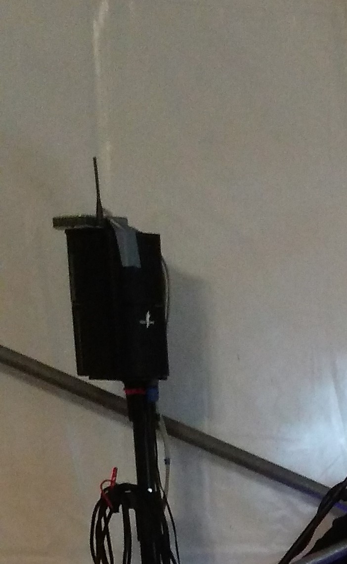

K těm routerům a WiFi anténám obecně - pokud možno dávejte tyhle věci do výšky NAD HLAVY LIDÍ, tak aby anténa byla viditelná z kteréhokoliv místa sálu i přes ně. Na hraně pódia to sice může pěkně fungovat při zvukovce bez lidí, ale jakmile se parket dostatečně zaplní, bude to na druhé straně sálu bída. Spojení na frekvencích řádu GHz funguje nejlíp jen na přímou viditelnost a je třeba si uvědomit, že je obousměrné, tj. i tablet přimáčklý na těle zvukaře opírajícího se o sloup na druhém konci sálu musí svou interní anténou "dostřelit" na router spojený s mixem.

Dobrá připomínka určitě to může zas o něco zlepšit spojení.V sobotu to tak udělám a dám vědět.Jinak je strašně znát jakou má tablet nebo mobil wifi.Používáme i tři najednou a není problém že v nich je rozdíl i 10 metrů na volným sále při zvučení.Je pravda ,že s různým rušením u wifi to není jednoduchý. Dík za info

Tak odehráno :D . Wifi router jsem provizorně umístil přímo na reproduktor, abych docílil co nejlepší dosah bez překážek. Soundcraft wifi jsem vůbec nepoužíval.Během hraní bylo připojeno 2x tablet a 2x mobil.
A výsledek ? Signál se markantně zlepšil.Odezva byla mnohem rychlejší ( načítání připojení i reakce na přístrojích - bubeník se strašně divil co jsem s tím udělal ).Nic se během celého večera ani jednou neseklo a opravdu to běželo jako na drátkách.Tak jsem vzal mobil (Lenovo Vibe Shot ) a že půjdu testnou kdy to vypadne.Hrálo se v párty stanu a musím konstatovat že to bylo jako na samotě u lesa :D ,kde bylo problém chytnou i mobilní síť.Když jsem si odkrokoval 40m (mobil ukazoval přes půl signálu ) a zastavil se o plot a v pohodě reguloval přehrávanou hudbu ve stanu ,tak jsem si říkal kdyby to takhle fungovalo všude :D .
Myslím ale že to bylo právě tím že to nic nerušilo - blbej signál na mobil a žádná wifi kolem.Takže ještě budu testovat dál na jiných místech.
Závěr.
Minulé výpadky přisuzuji aktualizaci,kvalita signálu je lepší a odezva na přístrojích je rychlejší.
