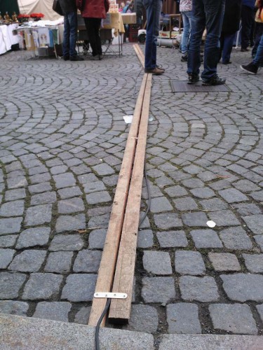

Re: Kabelové přejezdy..
Zdravím všechny,
přikládám obrázek jednoho dělaného přejezdu v praxi. Je to snad ještě horší než kdyby tam nebyl.
čau Lumirt
čau Lumirt
tiez ma napadlo, ze som mal kedysi v rukach kusok takej kancelarskej podobnej ako Blaha spomina,
a na tej fotke este ze som si vsimol, ako to tam ten kabel vyskocil
tak ma napada, ze keby boli tie hranoly aj zo spodu spojene pasom plechu,
a este by som ich chcel mat sikmo zarezane a prip. aj z vrchu plech,
Kamos daval 230 a 380V kabel len do tej plastovej rurky (tzv. husi krk)
ale to mu auto pravdaze ties dokazilo.
Jo, nejlíp to zařídit tak, aby to někoho zabilo třeba dvacet metrů od místa, kde se o ten plech prořízne nebo v pantu skřípne fáze. Lidičky myslete trochu hlavou. Ano, jde to nouzově udělat třeba ze dřeva, ale musí to být solidní, musí to do sebe zapadat při prodlužování, aby se tam kabel nestříhal atd. Ta fotka je opravdu jasná ilustrace toho, jak dotyčný místo ochrany vyrobil ještě větší riziko.
Přesně tak jsem to Zdeňku myslel, chtěl jsem upozornit na to že blbá ochrana je horší než žádná.
Když už chcete dělanou ochranu tak snad jen dřevo nebo koberec, žádné tvrdé, kovovové a ostré předměty.

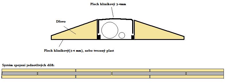

Rychle dělaný plánek mého řešení (níže). Nejdřív bych chtěl podotknout, že tohle se bude používat na akcích typu "hasičská soutěž". Pro profesionální použití na velkých a renomovaných akcí je to vážně nesmysl. Nebezpečné a nereprezantativní. Nicméně vytvořím nejprve 2 - 3 kusy, a po delším testování a zkoušení bych se pustil do dalších, zatím tomu opravdu moc nevěřím. Nicméně materiál je již skoro připravený (a byl vesměs za pár dobrejch slov a flašek).
Horní obrázek je samotnej průřez přejezdem. Vespod plech , po stranách dřevo a krytí žlábku opět z plechu.
Spodní obrázek znázornění spojení jednotlivých dílů. Spojení bude pomocí krycích plechů kanálků, které budou z půlky přesahovat na další kus přejezdu. Začínat a končit se bude dvěma polovičníma plechama. Jen ještě nevím, jestli toto spojení bude dostatečné a zda se krycí plechy nebudou při přejezdu auta nějak nadzvedávat. Ale pakliže bude rozměr žlábku dost natěsno s roztečí krycího plechu, mělo by to účel splnit. Přeci jen proto budou nejdřív vyrobeny 2-3 kusy a potom testování a laborování.
Je to vážně jen orientační plánek a znovu připomínám, že to bude použito na zahradních akcích, hasičských slavnostech a podobně. Tudíž žádnej strach a rejpání

A keby si ten spodok a ten kryt spravil teda radsej tiez z preglejok?
Nevím ,nad tím jsem nepřemýšlel, respektive prvotní nápad vycházel z materiálu, kterej je k dispozici, neboť cílem je snížit náklady na úplný minimum. Ale možná by to taky šlo
