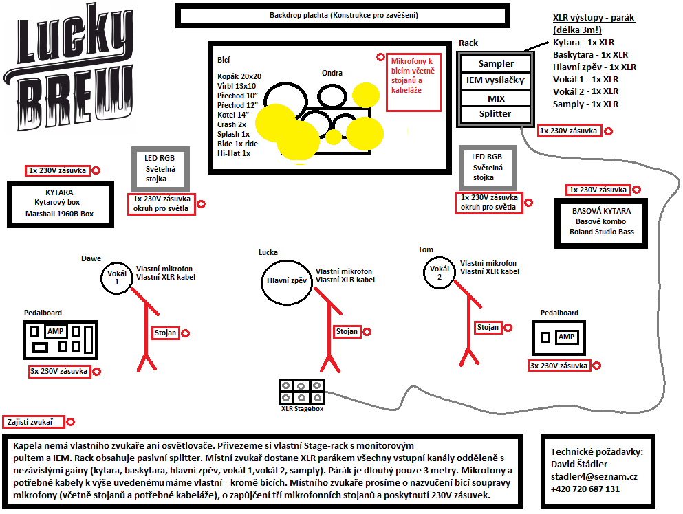

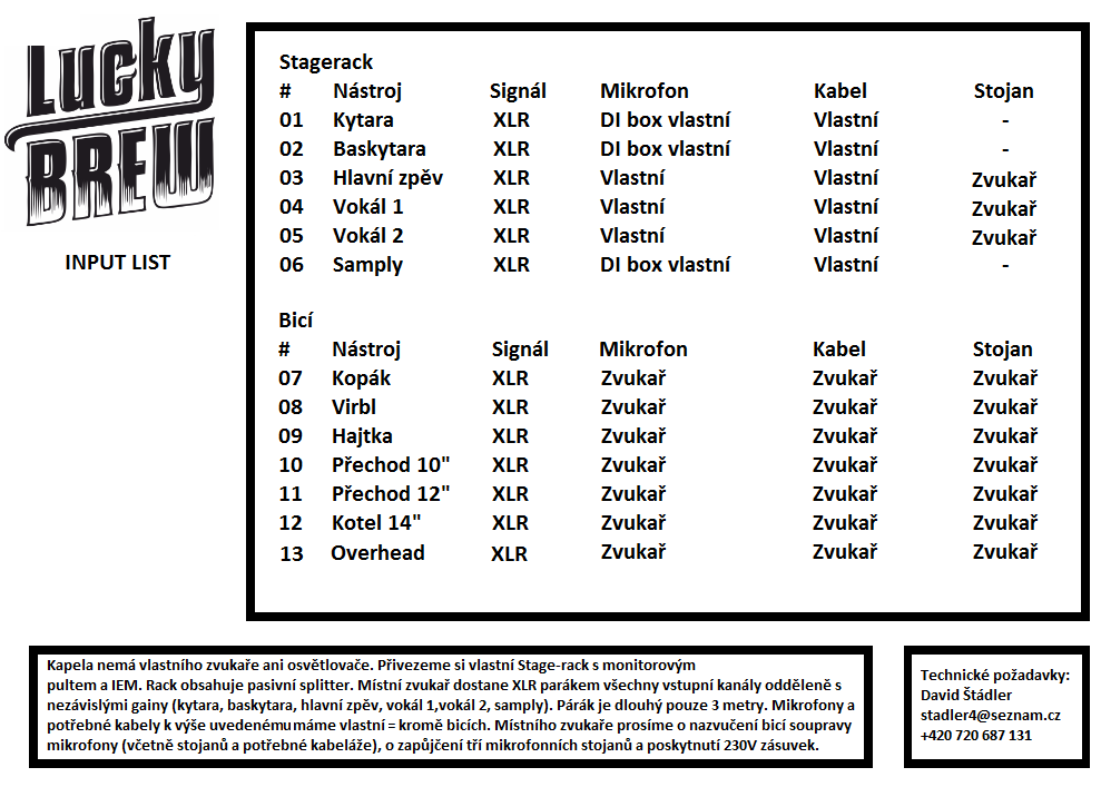

Ahoj všichni na fóru.
Nedávno jsme s kapelou přešli na IEM rack systém s mixem a splitterem. Vytvořil jsem aktuální Stageplan a Inputlist
Chtěl bych Vás poprosit o kontrolu, zda tam je všechno jak má být, případně co doplnit, či změnit?
Re: Nároky kapel
Za mě dobrý. Doplnil bych jestli na ty stojany chcete klemy a jaké nebo pokud máte vlastní klemy, tak jaký závit. A neškodilo by napsat co používáte za mikrofony a jestli potřebují fantom (48V).
BTW ten 3m párák bude na větším podiu problém.
Ron1
Re: Nároky kapel
gnat: Proboha co jsou klemy? Jestli maj svoje mikrofony, musí mít na ně svoje objímky. Tím spíš, když ani nepíše co je to za majk.
A phantom si berou z jejich IEM pultu. Netřeba dvakrát.
