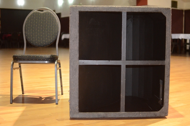

No pod podiem byly 4 x bedny viz příloha. V každé jsou dva osmi ohmové 15" repro. Takže v tuto chvíli jsou na jedné straně dvě paralelně tyto a na druhé kopie EAW
Re: MACKIE HD1531 - 1800W of ultra-efficient Class-D
Já to nějak nechápu, vy jste pověsili na jeden kanál toho zesilovače 4x18" s výslednou impedancí 2ohmy a mělo to hrát ? A na druhém kanálu jsou taky 2ohmy, akorát s 15" ? Ten zesilovač přece vůbec nemá povolený do 2ohmů provoz ?? A kam jste zapojovali ty další čtyři 15" ?

No, že to ten zesilovač nepodporuje vidím až nyní po té, co jsem okopíroval jeho proporce. "pan zvukař" co ho doporučil to asi přehlédl. Koukám taď na "Ano, šéfe" a připadám si stejně blbě
Každopádně výkon, který jde ven je hodně velký - ale souhlasím, že toto je hodně špatně. Minimálně na destrukci zesilovače..

To že zesilovač neodešel je zázrak. Pravděpodobně tam jsou dlouhý přívody s velkejma přechoďákama a taky ty tlumivky a bůh ví co ještě. Doopravdy je bedna čtyř ohmová? Zašel bych se nezávazně podívat, zjistit situaci a navrhnout řešení. Také se pokochat sálem. Tedy jestli je to na Marxové tak tam jsem zvučil jednou dole pod sálem (kdysi Tetra hydro klub) někdy v minulým století.

Jinak reproduktory budou mít opravdu po čtyřech ohmech, jelikož jsou ve všech wooferech pod podiem bedny po dvou.. trasy jsou jinak hodně krátké a mám ted nutkání na úkor výkonu na každé straně jednu bednu odpojit
