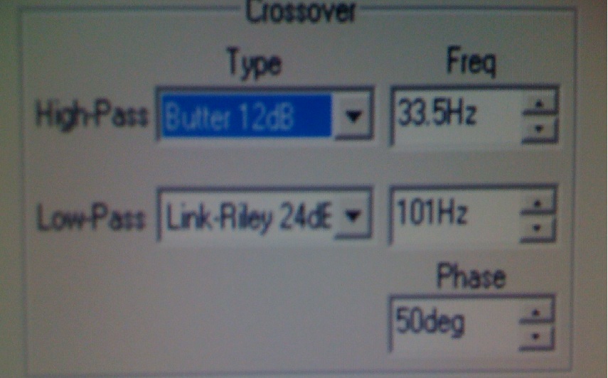

Objavujem dalšie nedostatki v svojej praxi (začinajucej), nič netušiac som krutil panoramu, pridaval gain a dvihal šavli, ale problem bol tu.
Hralo to blbo aj po virovnani, myslel som že dosledkom toho, v ktorej cenovej kategóriji sa náchadzam.
Pre objasnenie: pokúšam sa naladit PA (zfazovat)
Da sa to aj tak? : 1:pustim do crossoveru waw
2: pridem nato že to hra akobi bol na jednej bedni orezany a na dalšej pridane
+5db pritom su rovnako odladene a na +0db
3: (nekamenujte ma ) objavujem v s. manageri funkciu Phase udava sa v 0deg
4: pridam na jednom z nich 50deg a zvuk je na rozplakanie užastny
5: fazoval som vrchy daju sa aj spodne a potom medzi vrchmi a spodkami alebo
ako mam postupovat ?
Pripadne ako merat pa a nafazovat ?

No neviem či to mam dobre a či sa da fazovat PA podla mp3, momentalne mam nastavene na jednej strane 0deg (phase) a dalsi 50deg(phase) aj vrch aj bass

Na prví dojem je zvuk akobi cez paplón. Samotné basy sú na jednom hutné a plné a na druhom (pod tou paplónovou deltou) su nevýrazne a slabé
Ak v alte dám 50deg phase, na ten paplónovi vrch a nevírazni bass tak sa zvuk zlepší.
Viac som neskúšal pridať lebo zvuk bol prehladní a čistý bolo to doma ale hralo to vivážene a stereo bolo super.
No predtým ak Som stál pri L strane z pravej som nepočul nič a ak pri R tak z ľavej to hralo.
TerAz jeto aj pri L aj R počutelné.
Jeto zfazované alebo zase som niečo len polovične viriešil.
Inak niegde som vičítal že to fázovanie sa dá urobiť delay efektom lebo že ked sa to robý otačanim fázy tak jeto na úkor prenášaného frekvenčneho pásma.

Ja len nerozumiem preco ti jedna bedna hraje cisto a druha "pod dekou" kedze fazove posuny sa prejavuju az ked stojis niekde medzi repro (ci sa mylim?!)
Skorej mi to pride tak ze ked si to otocil o 50 stupnov tak si vyrobil akysi hrebenovy filter ktory nieco z pasma osdstranil a tym to tvoje ucho vnima ako jasnejsie pripadne cistejsie.
Totiz ked by si sa blizil k protifaze (180stupnov) tak to najviac pocitis na basoch - strata basov znamena cistejsie vysky. Ale nie krajsie.

nie tak hra L strana ako R po tom pridani 50deg aj na base aj na vrchu na jednom kanale komplet a hra to rovnako

Skeleton - snad kromě pokročilých FFT filtrů (tzv. all pass filtry) NELZE posunout signál o 50°!!! To lze jen pro jendu frekvenci (časovým posunem).
A) Na čem jsi toto nastavení prováděl (soft)?
B) zvaž, jeslti nemá cenu nejdříve něco nastudovat (určitě angličtinu, slovenštinu, a samozřejmě něco o elektroakustice). Za dvě odpoledne budeš samostudiem o mnoho dál, než bez těchto vědomostí za týden dohadování na fóru - tady lze řešit konkrétní problém a necestovat v každém dalším vysvětlujícím příspěvku o krok k základům (Ohmův zákon atd...).

můžeš poslat printscreen toho nastavení fáze?
