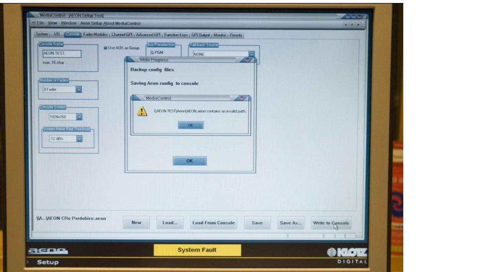

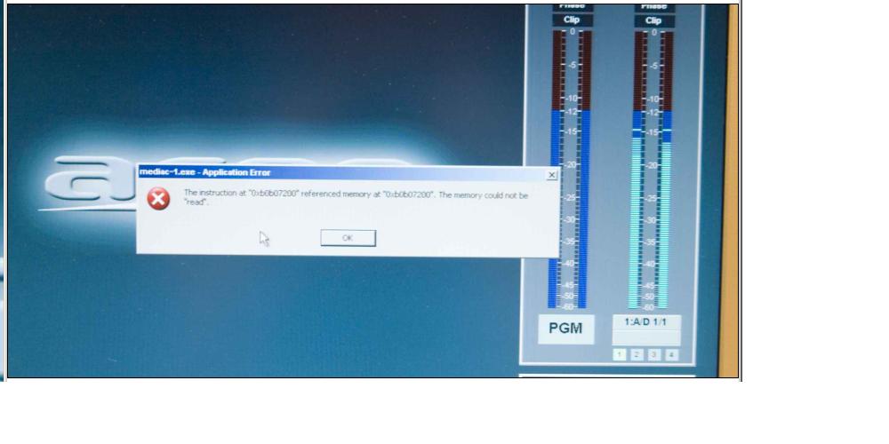

Tak jsem se dostal k těm fotkám. Nevalná kvalita , jsou to skutečně "print screen" ´foťákem
Noční můra zvukaře ....... a další .......

Tak ta prvni fotka je husta
, mix s windows bych si rozhodne nekoupil. Nechapu proc jej tam davaji kdyz existuje plno jinych lepsich a stabilnejsich OS. Pro tohle pouziti urcite.
Chybka na druhe fotce ale vypada na spise na chybu zadani cesty od obsluhy

U toho Klotze ( byla to v té době novinka ) výrobce promptně a v tichosti opravil práva user pro zápis konfigurace a od té doby naprostá spokojenost .

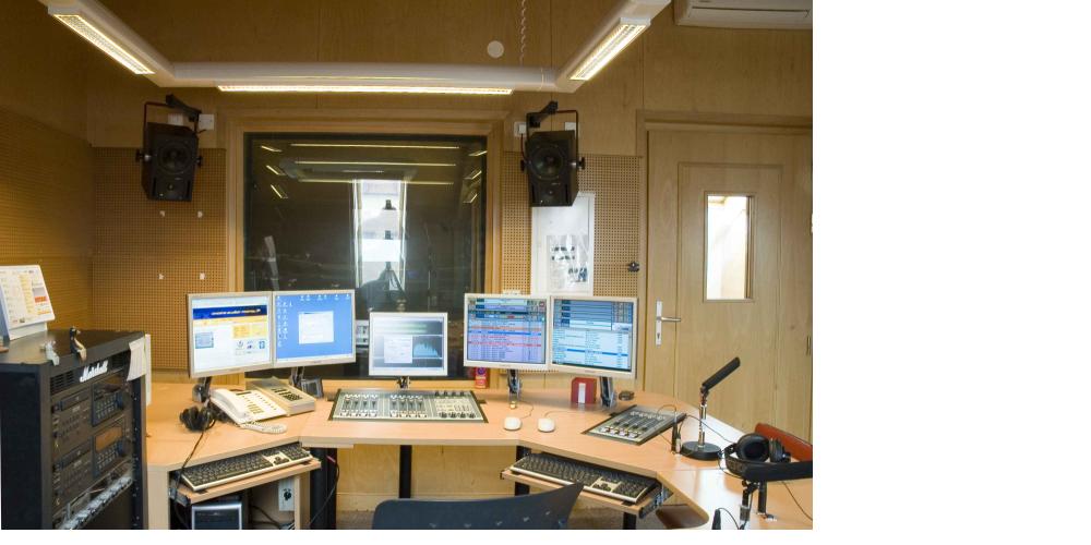

P.S. zejména znalci ať si povšimnou značkového racku pr přehrávače .......
