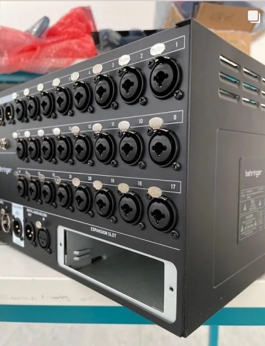

Pokud vám, chystá se rackový wing a měl by mít 24 vstupů přímo na panelu:

Btw. Wing rack už je venku, zatím s neznámou dostupností:
https://www.thomann.de/cz/behringer_wing_rack.htm
Cena je podle mě skvělá, ale kupodivu ne vše je upgrade proti x32r. Kupříkladu vstupu je nově 24 combo XLR, ale výstupů je jen 8 XLR - podle toho, co jsem zatím četl jsou 4 "sluchatkove" TRS natvrdo připojené/paralelní k XLR výstupům. Tzn pro plnohodnotný IEM rig to bude chtít nějaké rozšíření ala MIDAS DN4888...takže další hmotnost navíc, další rack unit navíc...
