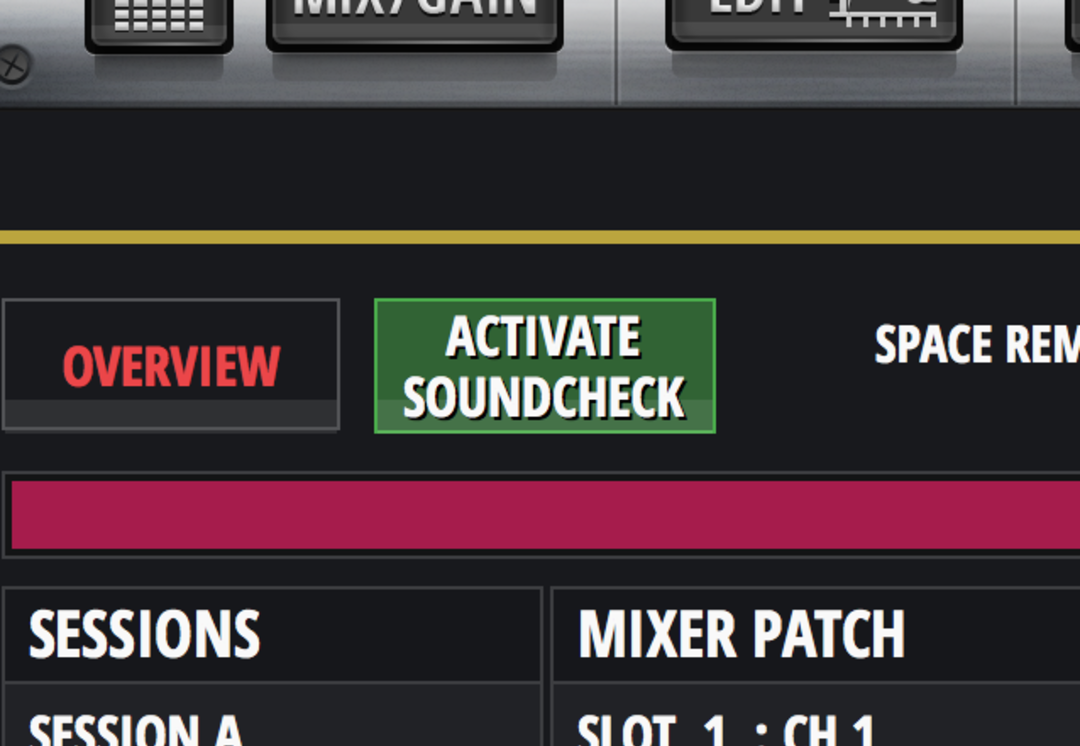

Dobrý den všem
používám ui24 delší dobu, dnes poprvé nahrávání multitracku.....vše ok, jen jsem chtěl po ukončení nahrávku pustit ven jen pro kontrolu, ale v liště jela časová osa ale z master výstupu nic nelezlo.....kde mohla být chyba?
Damton
Příspěvky: 515
Příspěvek od Damton »

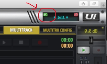

A měl jsi zmáčknuté tlačítko "ACTIVATE SOUNDCHECK" ? Tlačítko je zelené když je aktivní.
Když ho zmáčkneš tak všechny vstupy se ti přeroutují na vstup z USB a začne ti do všech vstupu hrát záznam Mutitrack z USB.
Potom si nezapomeň, prosím tě, to tlačítko opět vypnout :-D Jinak budeš psát za týden:
"pomoc! nehraje mě žádný vstup, ať zapojím mikrofon kamkoliv nic nehraje ! Co mám dělat" :-D
Aktivní "SOUNDCHECK" jde vidět i v tom informativním displejíčku zelenou zkratkou "SC"

ivomraz
Příspěvky: 8
Registrován: ned 26. bře 2017 22:29:26
Příspěvek od ivomraz »
Moc děkuji, pomohlo
