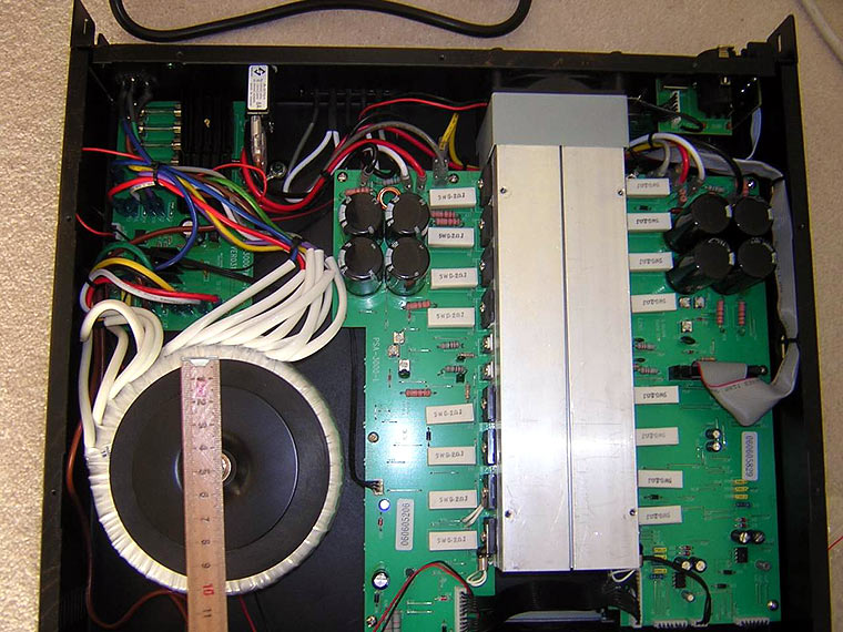

Někde jsem slyšel že EP 2500 obsahujou střeva z QSC,minimálně ty konce jsou si hodně podobný (RMX-EP).

Nighthawk píše:Někde jsem slyšel že EP 2500 obsahujou střeva z QSC,minimálně ty konce jsou si hodně podobný (RMX-EP).
Zdarec, jsou si podobné, ale nejsou stejné. QSC má trochu jinak řešeno chlazení. Taky toroid má QSC trochu větší. Fotku obou zesiků přikládám.

Schéma zapojení EP2500 a RMX2450 je v podstatě totožné.

Tak ako už bolo napísané QSC RMX a ten EP 2500 majú el.schému rovnakú rozdiel je okrem trafa hlavne v topologi plošaku ktorí je spomedzi všetkých klonov navrhnutí úplne najhoršie prave u Behringera , konštrukter to úplne pri navrhu dosky odflakol a nechal to na autorouter množstvo nelogických prepojov medzi vrstvami ,malé padi s extremne malími prekovenímy dierami a tenkými spojmi robia tento výrobok prakticky neopravitelní . Za zmienku stojí aj ventilator ktorý tlačí prach do vnútra ,a aby nahodou sa nedostal von tak tam z vnútornej strany nalepili filter ktorí to všetko zachitáva a po čase úplne udusí cirkulaciu vzduchu.
čo ja považujem za istú formu sabotaže , ale asi marketingový bossovia si povedali že nech to vydrží zaruku a potom nech to odíde.
