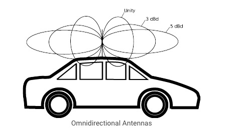

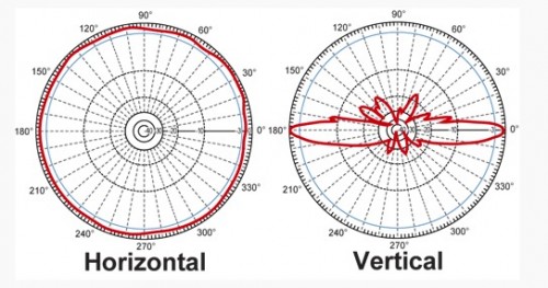

Tady na obrázku je to sice nakresleno na autěfifac píše:To slyším prvně... Nicméně to nevylučuji.... Já mám 8dBi s magnetickým podstavcem a prodloužením kabelu o 1.5m a spokojenost. Podle wifi analyzeru se síla signálu na stejném místě zvýšila více jak o polovinu. ( cca 15m od podia a okolní + - 3 kanály bez wifi....
... Jak to myslíš s tím horizontálním vyzařováním?!?
První obrázek je diagram vyzařování 12db antény, ta je už poměrně hodně uzká, to vyzařování se koncentruje do užšího pruhu, dosáhne dál a silněji ale třeba nad pódiem někde na balkóně by si měl signál slabší než s 2db anténkou.
Já mám Apple AirPort Express připlácnutý suchým zipem na boku kejsu a nikdy a nikde jsem neměl problém se signálem a to už je pomalu 5 let co používám DL1608 a teď Soundcraft. Mě se zdá že ten Apple pálí daleko víc než mu povolojí evropské normy

Aha už chápu... Tak to mě v podstatě netrápí.... Na balkony při zvučení neběhám... Takže se zdržuji spíš v té horizontální rovině, když běhám po place s tabletem mezi lidma.... Stejně zvučím z ntb, kde mám příjemnější ovládání a tablet je na to pobíhání.... Anténku mám 8dBi a signál a dosah je lepší než s tou mrňavou....
