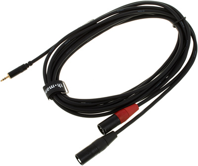

No ja som to zapojil podľa toho od Rane a v pohode.. Žiadny problém.. Navyše teraz som rozobral originál kábel ktorý som kúpil od Thomann, je to 3,5mm JACK na 2x XLR, kde v každom XLR je prepojený kolík 1 a 3.. Asi ozaj ako komu vyhovuje to zapája.. :)
