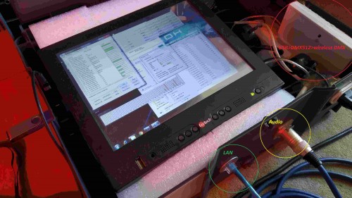

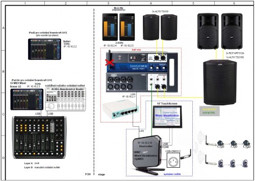

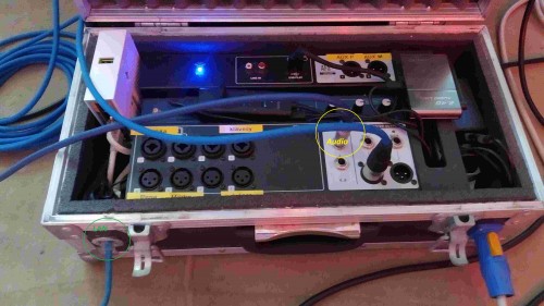

Světla řídit lze, ale chce to asi trochu toho bastlení. Já to mám tak, že layer 1 u toho kompaktu mám pro ovládání mixu. Mám to o hodně snazší, protože ovládám jen Ui12, takže se na vrstvu vejdu se vším z toho našeho mini cirkusu, včetně výstupů z efektů na faderech, pravá strana (otočné ovladače) mám nastaveny pro AUX1 a 2, hlasitost podkresu z USB a úroveň signálu za sluchátek, posílanou do počítače s Music Visualization pro ovládání světel. Tlačítky mohu zapínat/vypínat přehrávač, spouštět nahrávání a listovat v předvolbách. Layer 2 pak je vyhrazený pro světla, pro manuální zásahy do jejich nastavení, kdy nastavuji PAN/TILT čtyř wash hlaviček a dvou spot hlaviček. Ovladači napravo nastavuji COLOR, GOBO, SPEED,... u spotů. Do světel mi kecá ještě KORG NanoStudio, zapojený do X-Touch, na kterém si nastavuji předvolené pozice spotů a které se dají vyvolat stisknutím tlačítka na X-Touch. Tlačítka mezi PAN/TILT slouží k vyvolání jednotlivých chase v Music Visualization. Aby to s počítačem fungovalo a navíc bezdrátově, mám na iPadu nainstalované CubasisLE, které se starají o příjem MIDI eventů. V PC pak musí být nainstalovaný prográmek rtpMIDI, který se v MV tváří, jako MIDI vstup, komunikuje s iPadem a předává tyto eventy ke zpracování. Z PC pak mám vvyvedený USB>DMX512 převodník a hned za ním Wireless DMX vysílač. Mám dvě rampičky, na kterých jsem do LED PARů napevno zabudoval Wireles DMX přijímač. Mám tak usnadněné tahání kabelů na minimum :-)

U mne již delší dobu bydlí UI24. Co se týče ovládání mixu. To jsem pochopil. UI - Ipad - soft - Behrouš x-touch. Náš zvukař chodí po place nebo sedí na sudu s Ipadem. Ale přeci jen je snazší někdy chytnout za kliku.
Nu, jak jsi to popsal, jen z polovic vím vocas go. Pár obrázků by se šiklo. Myšleno ke světlům a jejich ovládání.

Díky, vypadá to zajímavě a promakaně :wink: Teď už tomu rozumím, teda co se týká zapojení. Pouvažuji minimálně o tom behringerovi. Ale co se týká ovládání, mám trochu obavy z jablek :( K ovládání UIčka používám starý yoga tablet s androidem. Zpočátku spoleh, ale v poslední době se to občas sekne. A jelikož neočekávám z polomrtýchvstání, tak
router do mixu a výměna za nový tablet nebo IPad mne zřejmě nemine. Samozřejmě 5,4 Ghz. Jedeš na 5,4 Ghz, je to pásmo spolehlivé?

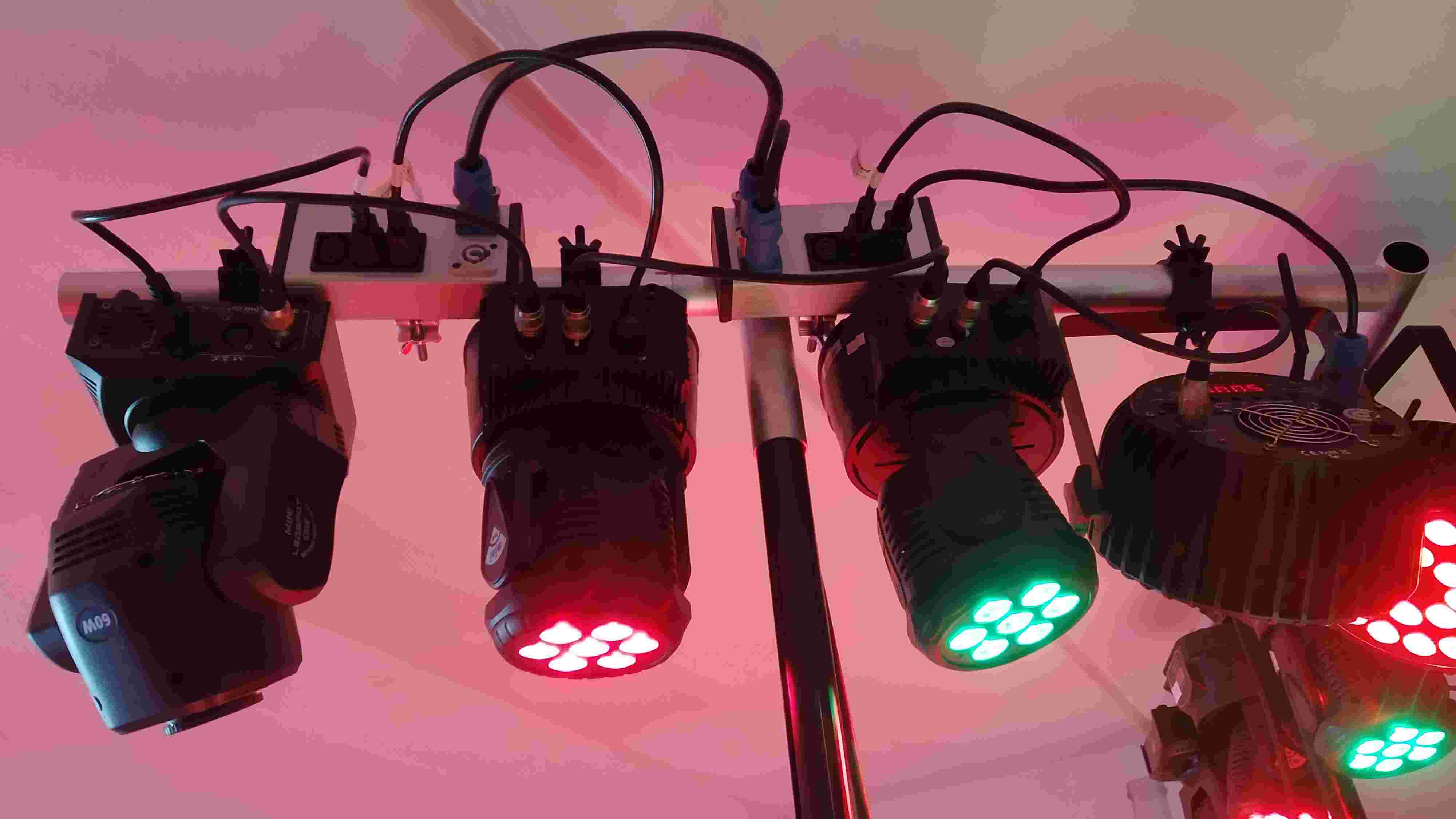

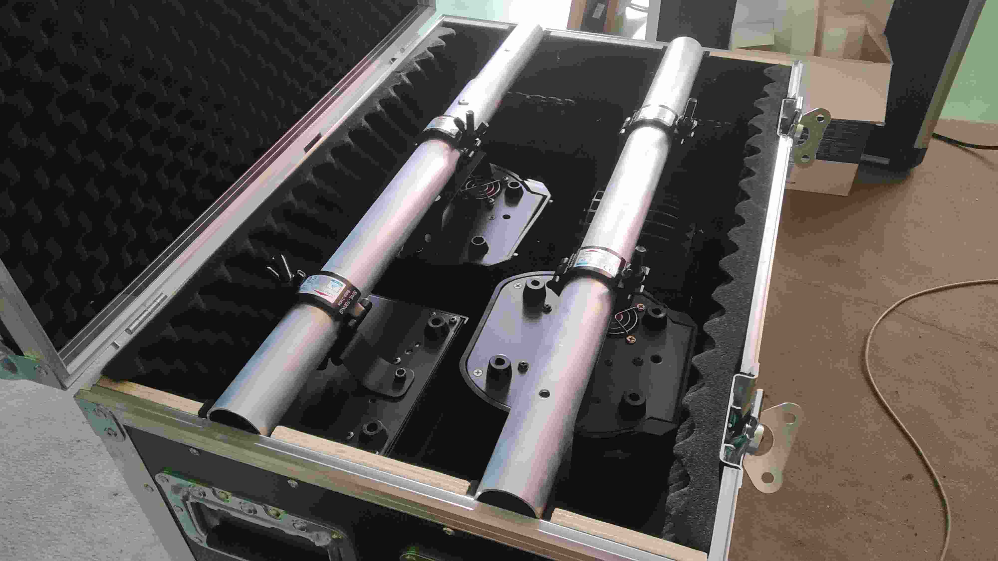

Za vším stojí má lenost a snaha o co možná největší zjednodušení stavění a především balení. Dlouhý výpadek jsem vyplnil laděním světel, takže jsem něco vyházel, něco dokoupil a hodně dobastlil. Nejčerstvěji to jsou dělitelné rampy, na kterých jsou světla napevno a jsou uloženy v transportních case. Zatím to má jedinou stinnou stránku. Nevím, jestli se mi to vejde do auta... :-D

Mám radostí plnou zkušebnu :D Ale letos nic. Tedy zatím. Kdyby ano, vypadá to na efektivnější ovládání zvuku a snad i světel. Ale ovládàní světel, - daší pc hw, vysílače, přijímače... to bylo už hodně finančně náročné. Dívám do toho plánku od PeBe, ty bezdráty od světel by šly použít i na odposlechy nebo dokonce hlavní bedny, že? Nezkoušel to někdo?

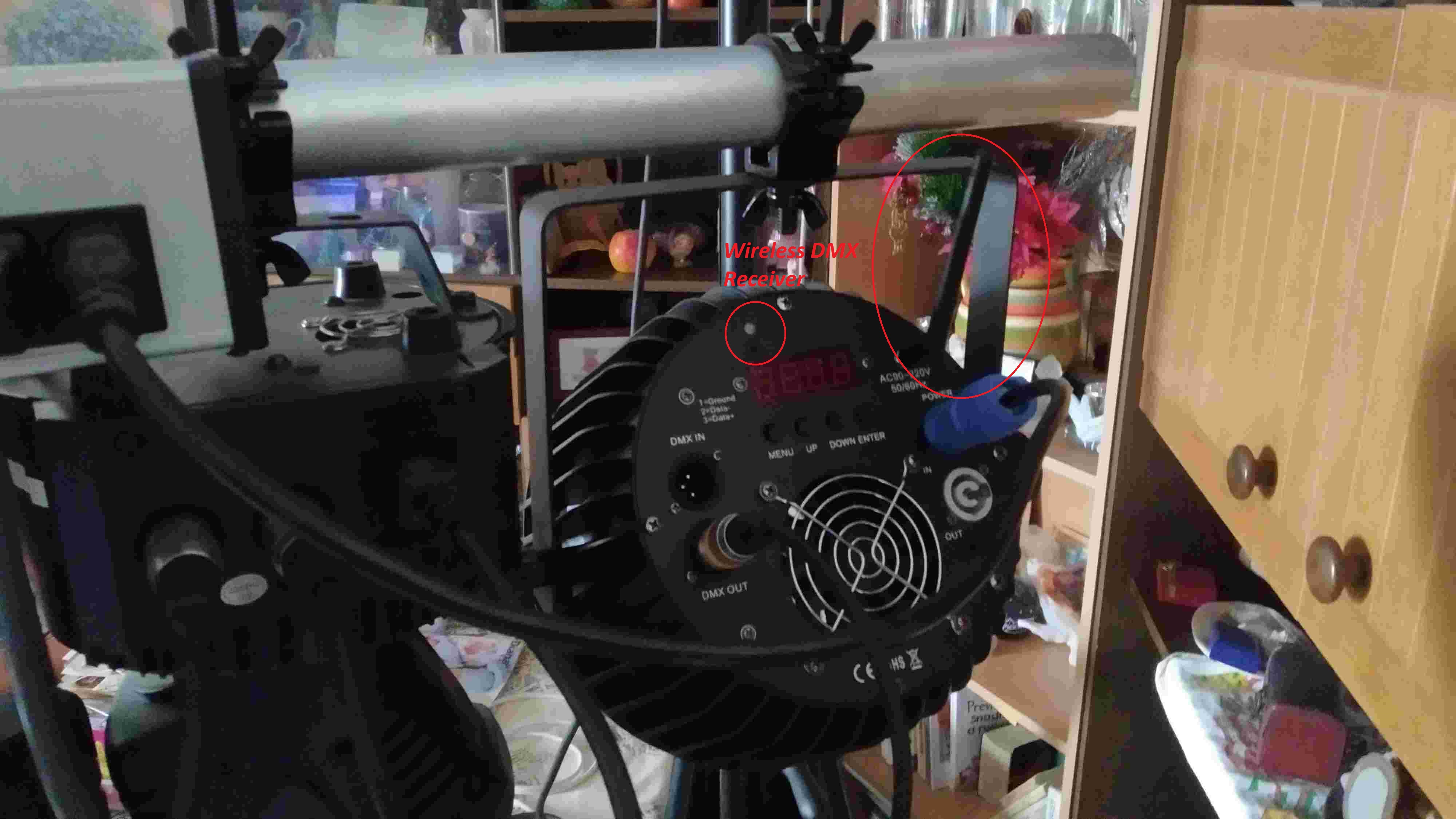

Dovybavit světla zas tak drahé není. Nejdražší je Music Visualization, to je bez diskuse, pak už to tak děsné není. Program zvládne v naprosté pohodě i něco, co má pod srdcem ixpéčka. V mém případě je to mini Acer se sedmičkami z E-Bay za tisícovku. Dříve jsem to jel s lumprtem, který měl procesor Pentium M, dvě giga na ramkách, vykuchanou klávesnici a odpojené víko s monitorem. Makalo to mnohem spolehlivěji, než když jsem to zkusil s notesem s i5, šestnácti gigama na ramkách a desítkami... Pultík KORG jsem koupil také na E-Bay asi za tři stovky, protože měl vytržený mini USB konektor (naletoval jsem tam napevno kablík a jede). iPad mám také z druhé ruky, tuším, že za pět litrů, tedy když pominu, že jsem nejdřív koupil za trojku iPad2 s třicetipinovým konektorem, pro který jsem nesehnal kameraadaptér. Ten teď slouží pro courání, namísto nějakého Lenovo tabletu. DMX přijímače/vysílače, 5V zdroje a podobné nesmysly jsem nakoupil na "Alíku" doslova za pár korun. To se nám ale od července prodraží... :-( Pak už to chce jen trochu vybavenou dílnu, bastlířského ducha a nebát se vyvrtat díru do nového světla :-)
