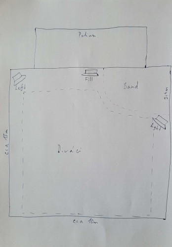

Prosím o radu/názor na jeden konkrétní případ:
Při divadlech s živým hudebním doprovodem, kdy je band pod podiem v sálu a někteří diváci sedí blíže podiu než muzikanti
používám ve středu shodnou 3-tí bednu na ležato jako Fill viz. náčrtek. Left a Fill bez zpoždění na Right delay. Bedny klasika 90x60°vyzařování Fill nemá otočnou hornu tzn. vyzařuje 60°H. Pokud bych použil jen 2 PA bedny s rozptylem 100°H na pozici L a R bez Fill - je reálné, že to vykryjí podobně?
V Bandu klávesy, cajon, kytary, basa, housle, ale i zpěvy. V popsaném uspořádání nemám problém se zpětnou vazbou. Nedokážu odhadnout jestli bedna Left pokud 100°H více natočená na střed nebude spíše zdrojem zpětné vazby?
Do teď jsem si půjčoval odposlechy - nyní bych chtěl současné bedny posunout na pozici odposlechů a PA vylepšit a prakticky stojím před rozhodnutím jestli koupit 3ks beden ETX, DZR, Ventis a nebo jít cestou 2ks např. IG4t?
Pokud by měl někdo s tím to uspořádáním zkušenost předem děkuji za info.

Ještě uveď co jsi měl za PA nyní. Jinak toto je dost divočina a vůbec ti nezávidím.
Re: Malý ďábel FBT VENTIS 206a
2ks EV ELX200-12P a Fill 1ks ELX200-10P. Pokud nepotřebuji fill tak dávám 2ks 10P. Vždy se sub ND15SUB 1-3ks dle potřeby výkonu a směrování (cardio) a dělení na 100Hz.

Nevím zda si moc pomůžeš s výměnou beden 10" za 10", v první řadě bych ti doporučil co nejvíce vytáhnout a naklonit L+R, tím se možná dostaneš bednama co nejvíce dozadu nad kapelu a stále nebude problém s vazbou. Hlavně tím vyřešíš odrazy od zadní stěny a částečně i boků. Předpokládám že hraješ i v prostorech kde vlastně nechceš ani mluvit, tedy ty naše pověstné vesnické sokolovny. Do těchto prostor tahám bedny k tomu určené Dynacord TS 400 (možná půjdou do světa), a tedy předpokládám že sloupovky budou nejlepší řešení. Co se týče zpožďování, to nechám na tvých zkušeností, já bych možná zpozdil lehce fil a více L, R nechal naopak ve " fázi " s kapelou, ale tady těžko radit, sokolovna si řekne svoje. Za mě bych nešel do těchto prostor s něčím co má více než 10" a je dělena někde u 1kHz pokud bych už vyndaval peníze. Samozrějmě zvuk sloupovek je trochu jiný, není tam taková razance 100-300hz ale toho si všimne možná 5% lidí a tvrdé metály se s tím nedělaj.
Vytáhnout myslím vytáhnout nahoru klidně i 3m od parketu a naklonit o 5-10 stupnu .
Nerozumím jestli preferuješ dělení víš nebo níž? 10"+ něco mají většinou 1,7-2kHz a právě ty sloupy mají kolem 1khz.zahy píše: pon 13. lis 2023 16:41:29 Za mě bych nešel do těchto prostor s něčím co má více než 10" a je dělena někde u 1kHz pokud bych už vyndaval peníze.
Díky za názor. Nechci více než 10", ale chtěl bych o něco lepší bedny s lepším DPS právě kvůli časování - na Impactu lze zpoždění LR shodné a Mono samostatně a s tím si momentálně musím vystačit
Chápu pokud Fill zůstane dole(což musí) a LR budou vysoko je potřeba časově přizpůsobit. Není pak potřeba dokrývat i prostor pod L pro sedící lidi blízko L? Díky.

Pravou bednu poslat přes matrix a nebo mono stopu a samostatně vyzpožďovat, nic na tom není. ( myšleno u Impactu ).

Tohle je hloupost.Co se týče zpožďování, to nechám na tvých zkušeností, já bych možná zpozdil lehce fil a více L, R nechal naopak ve " fázi " s kapelou
Vždy musíš zpozdit R. Za předpokladu, že L a fill jsou na jedné úrovni a zhruba i výškově.
Bude-li L 3m vysoko, fill dejme tomu 1m a R 3m vysoko a ještě 2m vpředu oproti L musíš to vyzpožďovat všechno samostatně a bez měření se asi neobejdeš.

JJ s tím zpožďováním je mi to jasné - když byl fill cca v úrovni L jen o 1m níže tak jsem to neřešil a zpoždoval jen R. Pokud bych poslal L a R nahoru tak to bude potřeba dořešit samostatně.
Nemám vlastní zkušenost z bednama ve 3m - mám klasika stojany 3-nožky + adaptéry pro naklonění a pak je výškáč cca 2,2m víc to nedá a stejně už to začíná být vratké tzn. v reálu mám výškáč cca 2m právě kvůli stabilitě a pobíhajícím dětem. Moje obava je, že jak pošlu LR vysoko tak nemám pokrytí prostoru pod bednou.
Přeci jen když vezmu v úvahu symetrickou hornu 60°V a dám 10°náklon tak klesám 40° dolů a sedící posluchač musí být min 2,5m vzdálen, aby se dostal do kraje výseče kde je cca -6dB. No a vystupují tam děti tak se všichni tlačí do předu, aby byly co nejblíže. Obdobně R nahoře = lidé pod bednou poslouchají směs Fill a odposlechů + nástrojů a reálně pak R bude pokrývat jen sál od poloviny dozadu.
Nevím jestli neřeším blbosti, ale znám to z obrácené strany posluchače kde i na velkých koncertech a festivalech dokud nejsu alespoň 5-10m od podia tak zvuk hroznej a když musím být ve předu např. kvůli synovi, aby viděl tak to fakt protrpím. Tzn. mám pocit, že se to v reálu spíš neřeší a prostě se spoléhá na výběr posluchače jestli dá přednost vizuálu/kontaktu a nebo zvuku.
Pokusil bych se , ale oživit původní dotaz, který zanikl v "delay" Je reálné pro cca shodné pokrytí prostoru použít místo Fill jen PA L/R s větším úhlem pokrytí? Díky.
