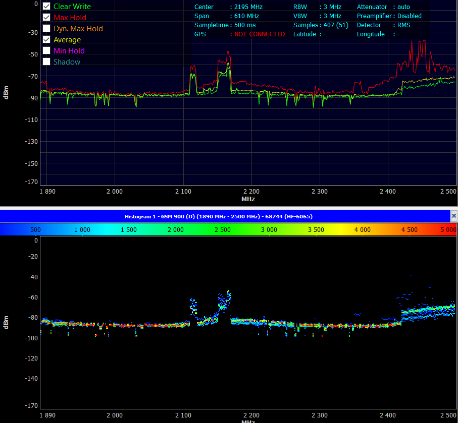

Vyčkával jsem, jestli se někdo nevyjádří k zaplnění pásma 1,9G v praxi. Ale snad to nemůže být horší než 2,4G a tam kamarád používá bezdráty od Senn. k naprosté spokojenosti. Je ale nutné počítat s velkým útlumem signálu při průchodu překážkami a zejména lidské tělo je pro ně značná překážka, kterou může uvnitř objektu eliminovat odraz od stropů a stěn. Venku potom, když tě obestoupí dav lidí, signál nemá moc kudy jinudy než přímo, může být problém, který lze eliminovat umístěním přijímače do výšky (co nejvíce na viditelnost mezi vysílačem a přijímačem)

Robert píše: čtv 17. říj 2019 7:53:07 Vyčkával jsem, jestli se někdo nevyjádří k zaplnění pásma 1,9G v praxi.
... neni (zhruba stejne jako UHF pasmu), jen je treba dat bacha protoze v 1,9GHz pracuji mistni komunikatory (domaci telefony, interkomy atp)
