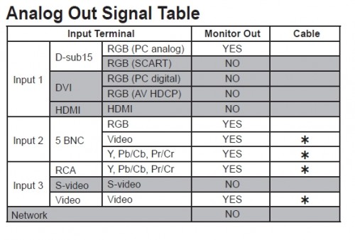

PS teraz ma napadlo, ci nemas na tom projektore okrem vstupov aj neaky vystup, ktory by si pustil do toho monitora,
co pouzivame mi tam na tych vga sa to tak da hdmi som este na tom neskusal,
akurat ze mozno by si to mal daleko...

Výstup na monitor má, ale zrovna signál z HDMI ven nepustí. To by ho musel převádět a to bohužel neumí.
