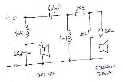

Ahoj, prosím vás o radu.
Před časem jsem koupil dělané bedny osazené
DAS 15P
a
Selenium D205TI
Teď jsem je rozdělal a zjistil, že jeden jeden driver byl připojen k výhybce s opačnou polaritou než ten druhý.
Překreslil jsem schéma výhybky, dokážete mi podle toho poradit, jak má být správně připojen?
Díky
DAS 15P
a
Selenium D205TI
Díky

Re: Polarita driveru v pasivní bedně.
Vypadá to jako Hubertova vyhýbka, zkus se jej zeptat.
Já bych to zkusil poslechnout a porovnat - přepnout, porovnat, přepnout, porovnat, přepnout, porovnat
Bývá to tak i tak.
Bývá to tak i tak.
Klidně by mohla být polarita obráceně, třeba EM151 ji tak má (tohle ji to připomíná, takže taky hádám na Huberta).
Tohle nevypadá jako Hubertova výhybka, bo je to jen 2. řád pro driver, Hubert používá 3. řád.
Určitě nelze ani odhadnout polaritu driveru, pokud není jasno, jaká je použitá horna, obvykle běží o fázi signálu na dělícím kmitočtu, kde hraje velkou roli hloubka horny (ve srovnání s membránou basáku). Máš-li tónový generátor, měřící mikrofon, můžeš to zkusit odhalit. Ve velké nouzi na naposlouchané písničce z CD a porovnávat zvuk přepnutím polarity (chce to kabely vyvést daleko ven a na páčkovém přepínači přepínat).
To je zcela evidentně výhybka podle nějakého primitivního vzorečku a s těmi mými nemá společné nic, dokonce není ani tak načmáraná
Bude to zaručeně dost špatně (viz ty stejné kapacity i indukčnosti) a proto bych si klidně hodil korunou anebo spíš vybral podle ucha nebo odolnosti proti zpětné vazbě menší zlo.
Ok, díky, zkusím teda takto.
ještě je jedna možnost, existují testery fáze, dělá to např. LA Audio nebo Turbosound, asi nejlevnější a nejrozšířenější je součástí přistrojku Phonic PAA (personal audio assistant). Vždy to funguje tak, že z generátoru pustíš pulzy (vylézají v linkové úrovni z XLR výstupu) do zesilovače a vestavěný měřicí mikrofon přiblížíš k měniči. Indikuje to samozřejmě jen pozitivní/negativní, ale pro sfázování přímovyzařujícího repráku a horničky to většinou stačí. Zkus se zeptat, jestli tu není nějaký majitel, který by Ti to mohl půjčit...
