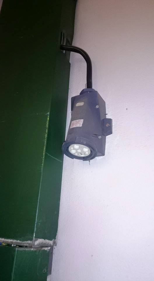

výtah z chodby přímo na pódium, vše po rovině, v chodbě mají stěhovací vozíky
4x16A, 4x32A, 4x63A, 5x125A

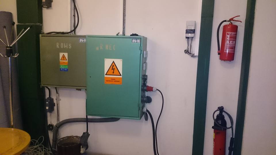

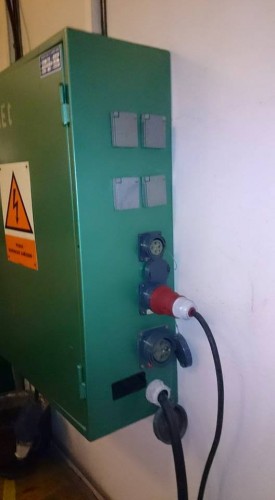

Pepo, foto na zásuvkovou skříň je dobrý počin. Ale když už jsme u toho, chtělo by to vždy uvést i pozici té skříně: levý či pravý portál, postranní jeviště, chodba, ... délka kabelu od skříně k racku s rozvodnicí, atd.
Důležité je také, kam lze do hlediště umístit mix atd., kudy a jak k němu vést párák.
Když není foto, tak popis 4x32A může vyznít, že jsou zde 4 zásuvky 32A... Lepší popis je např. 32A/4P, u pětipólového provedení bude tedy 5P. Správně po "elektrikářsku":
jednofázová zásuvka = 230V/16A, 2P+PE, zkráceně 230V/16A, když je známá charakteristika jističe, tak např. i 230V/C16A.
klasická jednofázová zásuvka, zapojená přes proudový chránič: 230V/B16A, FI (je jasné, že zde bude "fíčko" 30mA).
třífázová zásuvka "dvaatřicítka pětikolík": 400V/32A 3P+N+PE a nebo zkráceně, jelikož se vždy pohybujeme v napěťové hladině 3x 230V, lze uvést i takto: 3x32A+N+PE. S chráničem pak: 3x32A+N+PE, FI. Lze i zkráceně: 400V/5P/B32A/0,03.
Např. 63A zásuvka: 400V/5P/B63A/0,3S ... selektivní chránič 300mA.
třífázový "čtyřkolík" 4P bude v nové instalaci 3P+PE, bude přes chránič 0,03A a pro apec nepoužitelný
třífázový "čtyřkolík" ve staré instalaci bude z našeho zvukařsko-osvětlovačského hlediska 3P+PEN. Toto připojení je ale nepřípustné, v pohyblivém vedení se nesmí PEN vodič používat. Majitel či provozovatel objektu, který dosud nezajistil připojení 3L+N+PE, je tak společně s uživatelem zásuvky jednou nohou v kriminále, kdyby došlo k nějakému úrazu el. proudem. Nám nezbývá, než podobné ignorantské šetřílky dusit řádně specifikovanými technickými podmínkami ve smlouvách a vyhrožováním, že se v případě jejich nesplnění může akce na jejich náklady zrušit.
Až pojedete někdo do tohoto sálu v Liberci, chtějte předložit poslední revizní zprávu! Nezapomínejte, že v případě průšvihu to odskáčete v první linii.
