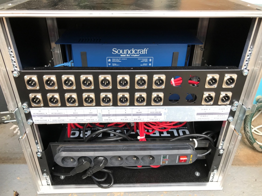

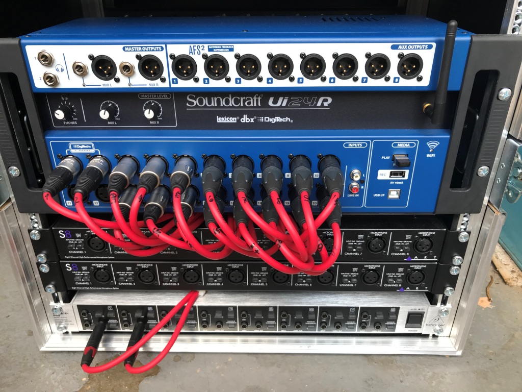

Zdravím a díky za reakce.... Samozřejmě mám case a v něm UI24R, splitry a DI box, takže má vize je na zkoušce (jak píše aandre) nastavit vše (je nás celkem 8-bicí, basa, 2x kytara, klávesy sax, hlavní zpěv a 2 vokály), používat stejné mikrofony a kabely, napíchat se před vystoupením do case a z něj se vše píchne dál do páráku... myslím, že by to mohlo být takhle v poho, ale rád přijmu jakékoliv připomínky/návrhy....

Řešení s vlastním splitterem je super, pokud hrajete na akci sami. Pro festivaly (kde je příčetný a schopný zvukař) to má spíše nevýhody:
- Musí se sbalit veškerá původní kabelovka, která se jinak používá pro všechny kapely plus mínus stejně.
- Pak se musí natahat propojky z vašeho splitteru do stageboxu zvukaře, tzn. cca 16 XLR káblů.
- Málokdy má zvukař k dispozici tolik krátkých propojek, takže se to látá z dlouhých šňůr a vznikne pěkný chuchel u stageboxu.
- Během vaší zvukovky mohou vznikat nedorozumění, co se vlastně právě míchá.
- Po vašem vystoupení se to celé musí rozmotat, uklidit a znovu nakáblovat celé pódium pro další kapelu.
Pokud hrajete první, poslední, s velkou pauzou nebo aspoň máte vlastní přibližovák s rozpletem a zkušenosti, problém to nakonec není.

Díky za rady a připomínky, mám samozřejmě označené konce propojky ze splitteru, které si zvukař strčí do páráku, ale asi to chce vyzkoušet v praxi... fakt je že na fesťácích by to byl asi časový problém... Ještě jednou díky!

Na FB, ve skupině Soundcraft UI24 Users, jsem už několikrát viděl použití tohoto mixu pro účely IE-Monitoringu. Myslím, že i z jedné, dvou fotek a diskuze pod ní, bys mohl pochytit zajímavé tipy :-)
Ve vašem případě kdy je vás na monitoring 8, a z toho 3 zpěvy, má, podle mě, toto řešení, v případě precizní přípravy, ve většině případů přínos.
Jak už se tu naznačilo, je opravdu největší zádrhel propojení. I sebelepší řešení může znamenat časovou ztrátu a zmatek v kabelech.
Tvoje idea je, jak jsem pochopil "lineárně průběžná" tzn, že signálové cesty (kabely) od mikrofonů, a nástrojů, jdou zpředu do racku a pokračují propojkami ze zadu dál, ke stgeboxu zvukaře. Tzn, že je asi více než vhodné, aby si byl vybaven příslušným počtem, 1,5-2m xlr kabelů, které by bylo vhodné přehledně a výrazně označit (edit - což jsem se dočetl, že už máš). A pro jistotu mít na stranách case nalepené přehledné "inputlist" a "outputlist". Výše zmíněné - označené kabely bych považoval jako téměř nezbytné, pro to, aby to přineslo pro vás úsporu času, a zvukařovi snadnější práci. Možná by nebylo špatné výstupní panel zrušit a kabely nahradit rovnou kvalitním, vhodně dimenzovaným mutikáblem s příslušným rozpletem. Ten bys po akci jen odpojil od zvukařova stageboxu, sbalil a strčil do racku. Dále by mi připadalo výhodnější spliter přesunout nahoru, aby se snadněji zapojovaly vstupní kabely a byl lepší přehled. Ikdyž asi máš v plánu analogicky pokračovat výstupmi pro monitorové cesty "směrem nahoru" a tam mít další příslušenství jako vysílačky, sluchátkové zesy aj.

Charlesi, máš naprostou pravdu, pokusím se to překopat, snad budou kabely dost dlouhé... každopádně ještě jednou moc dík! A.
