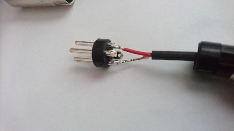

Ten kabel XLR-RCA jsem rozebral a je to zapojené asi takhle (viz příloha). RCA - RCA jsem taky zkoušel a taky to vydává brum. Taky jsem si říkal, že to bude tím nesymetrickým připojením nebo vadným kabelem, ale zase když jsem to zkoušel v elektro obchodu, tak jsem tam připojil tu zvukovku (zvukovku přes USB do NTB a pak opět přes XLR-RCA s monitory) na nějaký notebook a monitory byly bez brumu bez ohledu na to či notebook byl připojen k sítí nebo ne. Našel jsem tady podobné vlákno se stejným problémem a borec to nakonec vyřešil odrušovačem signálu (viewtopic.php?t=324). Ten kabel rozhodně přepájet nebudu, jednak to neumím a za druhé, bych to pak nemohl do 14 dnů vrátit za jiný.mkarr píše: sob 29. pro 2018 10:55:19 Problém bych viděl především v tom kabelu RCA - XLR.

Jestli vidím dobře, tak ten kabel je zapojeny blbe. Cerveny ma byt na pin 2 a stineni na pin 3 pripadne propojeny s pinem 1.
Takhle jak to vypadá se to pro bedny tváři ze do nich pouštíš symetricky signal, ale jedna pulvlna se lovi ze vzduchu coz je spatně.

Kabel je každopádnbě zapojený blbě, takže bych jej do 14. dnů vrátil raději hned, pokud jej nehodláš přepájet.
Přepájet ho, bych stejně doporučil jako jedinou cestu, jak spolehlivě vyrobit kabel který potřebuješ.
Ono pokud se hodláš pustit do nějaké byť jen základní zvukařiny, udržovat svůj aparát včetně kabelů v nějakém rozumném stavu a utrácet při tom co nejmíň peněz, stejně bude lepší, naučit se pájet alespoň nejzákladnější věci, jako jsou konektory ke kabelům. Jestli jej nehodláš přepájet, tak by bylo vhodné pořídit kabel někde, kde vědí jak funguje XLR. Pro představu.....
Na tvém obrázku je zapojený pin 1 a pin 2. Pin 1 se používá na stínění a nepodíli se na signálu. Pin 2 je kladný pól signálu. Kladný neznamená nutně že na něm nemůže být záporné napětí, protože signál bývá v lepším případě střídavý, ale asi je to lepší označení, než neinvertovaný signál. Tento signál vede dvěma dráty a druhý drát záporný pól (invertovaný) vede na pin 3. Když na pinu 3 nic není, zařízení do kterého se takto přivede signál, si musí ten třetí drát domyslet a domýšlí si jej ze vzduchu, ze stínění a ze všeho co je po ruce. Čili i ze všeho co v tom zvduchu lítá. a protože ve vzduchu úplně nejvíc lítá kmitočet elektrické sítě, nasbírá tam hromadu 50Hz rušení a přimíchá jej k tomu signálu. Pokud se dělá kabel kde jeden konektor je symetrický (XLR) a druhý nesymentrický (RCA) může se buď spojit stínění s invetrujícím signálem do jednoho drátu, resp. stínění, nebo se stínění do nesymetrického konektoru vůbec nepřipojí. Bude to fungovat s o mnoho větší pravděpodobností, než tohle na obrázku. Brrr....
Je docela možné, že ty monitory ve skutečnosti nemají symentrický vstup a jen se tak tváří. Pak by takovéto zapojení nemuselo až tak vadit.

Tak pánové mám tu aktualizaci. Kabel byl opravdu špatně zapojený. Napsal jsem do firmy (Bespecco), která je dělá a napsali mi, že jsem náhodou dostal kabel ze špatné várky a že jich takových na skladě mají víc. Poděkovali mě za upozornění a poslali mě kabel nový, už správně zapojený. Bohužel ani to nepomohlo. Koupil jsem proto odrušovač signálu Sinus Live GL-205 a zapojil to mezi zvukovku a výše zmíněným kablem do monitorů. Žádný brum, monitory jsou konečně tiché. Takže to asi je zemní smyčkou? Jinak u těch notebooků jsem zjistil, že to je komplikovanější. Všechny notebooky jsou tiché (i bez odrušovače), pokud oba monitory zapojím do stejné zásuvky. Samotné zapojení notebooku (jestli do sítě, nebo přes baterii) nemá vliv. Samozřejmě jsem to stejné zkusil i s počítačem a monitory jsem zapojil do stejné zásuvky kde je PC a tam to nepomohlo. Opravdu nechápu jak je to možné.
