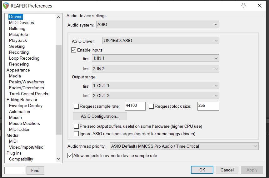

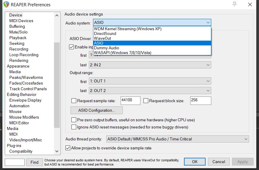

Moc díky za reakce. Musím říct, že nejsem úplně počítačem nepolíben, ale tohle je hrozný, jak se to chová.
Takže mám Reaper 6.11 - pro test 2 až 3 mikrofony a Tascam US-16x8. Propojeno přes USB kabel do NB s Win10.
- nainstaloval jsem poslední SW (driver) od Tascam z webu - tedy mám Settting panel - pokud mluvím nebo klepu na mikrofony je vidět v tom SW, že to reaguje
- pustím REaper a v Audio Device setting dám ASIO - ASIO driver US-16x08 ASIO
A dávám Inser New Track - ale prostě chytá zvuk jen z 1 mikrofonu - já to nechápu. Můžete poradit? Jakmile začnu dělat pokusy...odpojení a přepojení Mikrofonů za chodu, nebo třeba vypnutí zapnutí Tascamu, tak se to chová úplně divně - je třeba Restartovat NB, aby se to srovnalo. Občas modrá smrt na Win10 to už je umění....
Zatím se mi nepovedlo prostě nahrávat více mikrofonů ani najednou ani každou stopu zvlášť...
Díky za každou radu...

Bohužel Reaper nepoužím. Používám Cubase a normálně nahrávám s touto kartou 10 stop naráz. A když se dívám na ty obrázky tak co mě první trklo do očí je Enabled input 1 -2. Když rozklkneš: Enable input - záložka last. V té záložce Reaper nenabídne víc jak 2 vstup?
Re: SW na nahrání 6 mikrofonů- zvukovka Tascam
JJ máš pravdu - v tom last lze vybrat IN2, IN3, IN4 atd. až asi IN16 (nemám to před sebou). Při všemožných pokusech vím, že jsem tam měl IN4 nastaveno.
Pak jsem šel do Reaperu (v Tascamu zapojený 3 stejné mikrofony) a dal Insert new track - Novou stopu. Veme 1 mikrofon třeba připojen do IN1 (vidím, že to reaguje a slyším zvuk ve sluchátkách co mám připojeny v Tascamu), dám tedy znovu New track, ale další už jsou hluché, prostě další Mikrofony neslyším, nereagují.
Jakmile za chodu začnu připojovat Mikrofony/odpojovat různě do IN2 až INx tak najednou v Reaperu vše stichne a nejdde mi už ani ten 1 mikrofon.Tak Restartnu NB a zase se to chytne. Což je nanic, ale to by se dalo skousnout, jen kdybych prostě slyšel zvuk ze všech mikrofonů a mohl ho nahrát. Za mě jednoduchá věc, nepotřebuji to mít ani každé v jinéé stopě, klidně dohromady,ale atím se mi to nepovedlo...
