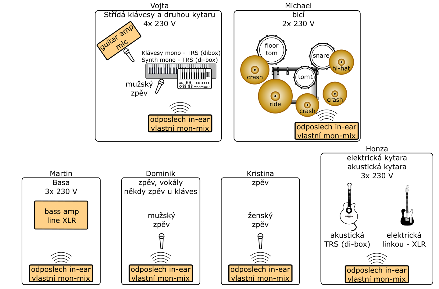

Popíšu současný stav v kapele. Jedná se o cover/párty/zábavovku v obsazení 2-3 zpěvy, basa, el. kytara, digi piano + synth se střídá s druhou kytarou, akustické bicí.
Stageplan:
input list:

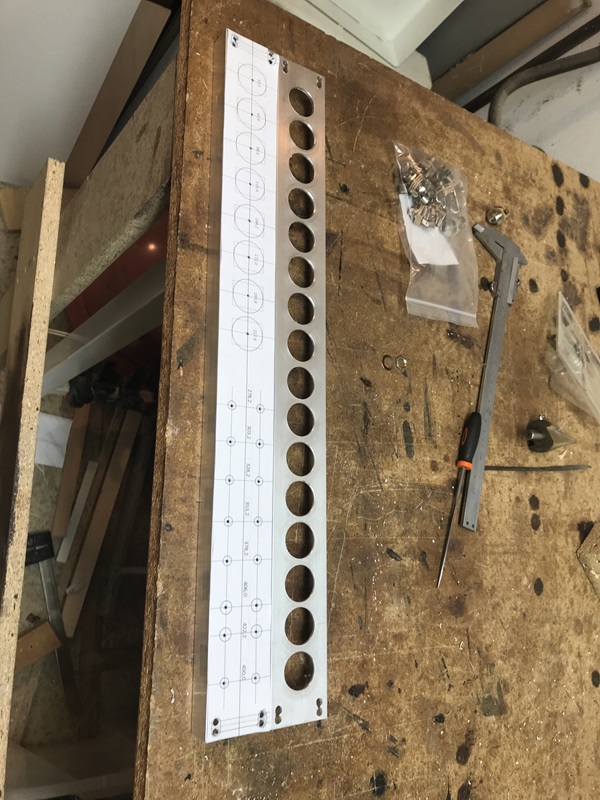

Něco podobného jsem řešil loni - X32r máme jako stagebox v jednom racku spolu s 2x bezdrát pro majky a 2x bezdrát IEM, celkem to má výšku 9U - šuplík 2U, mix 3U, I/O panely 2U bezdráty 2U. Komplet domácí výroba vč. I/O panelů, 16 XLR na šířku vejde na inputu, na outputu 8 out, jackové Auxy a RCA (mix je vydrátovaný 1:1). IEM vysílače mají anténky zepředu, přijímače majků mám vyvedené vzadu na samostatnou lištu. Vzadu 230V zásuvky napevno v racku, vše v nich nastrkané + rezerva, připojím jen hlavní přívod 230V, mám ho 5m smotaných na zadním deklu. Když jedeme na cizí PA, použijeme jen majky a IEM, vzadu jen rozpojím 4x XLR a zvukař si vezme signál majků a dá nám 2x monitor. Fotky jsou z vývinu, kdyby tě zajímal finální stav, můž zítra nafotit na zkušebně.
Toto byste určitě ideově mohli použít s tím, že I/O panely si splitnete do protikusu Hartingu, který dáš někam dozadu, externímu zvukaři pak připojíš nějakým rozpletem.

Kajman2nd píše: stř 24. led 2024 15:48:23 Komplet domácí výroba vč. I/O panelů
To sis ty I/O panely sám vrtal? Z jakého to máš materiálu? Vrtání klasicky na stojanovce? Já bych si to spíš někde nechal vyříznout/vypálit - nemáte někdo ověřený kontakt, kde za rozumnou cenu pálí/řežou do plechu?

Jo, vyráběl jsem sám, koupil jsem ALU profil U 45*20*2 (nechal zrovna nařezat 3 ks na std délku = šířka racku 483 mm nebo kolik), rozpočítal v excelu rozteče, vytisknul šablonu, středy otvorů 2mm vrtáček a pak stupňovitým ve stojanovce. no a pak podke konektorů otvory na šroubečky, finále černý nástřik, montáž připravených propojek...). Jde to snadno, "nejhorší" bylo vybrousit podélné otvory pro šrouby do Rackových lišt na krajích - ale komplet to bylo hotové snad za 2 hoďky (bez projektové přípravy :-)
Právě nic rozumného hotového jsem nesehnal, i z Alíka ty obyčejné plechové panely byly kolem 1000 Kč/ks. Ten 2mm hliník je dost robustní, cajk
