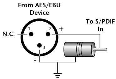

Koupil jse kartu E-MU 0404 PCIe. V manuálu byl obrázek že: - na zem, + dáte na střed a zem z AES/EBU nezapojíte (AES/EBU je symetrické a S/PDIF nikoliv). Moc se mi dané zapojení nelíbilo ale udělal jsem to - je to jen na 2 m kabelu.. vše fungovalo měsíc bez problémů a rádio vesele hrálo do internetu... Po měsíci jsem přinesl nový velký POE switch Zyxel a po zapnutí do sítě to dokonale zaručilo AES/EBU rozhraní ... Zřejmě nějaké rušení po síti 230V prolezlo skrz PC
Pomohl až torodinní oddělování transformátor a uzemění switche. Teď jsem ještě našel že by za ním měl následovat dělič napětí.
Jak řešíte přechod AES/EBU na S/PDIF?
Přikládám obrázek z manuálu k E-MU....

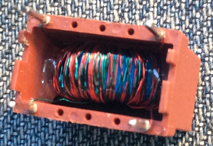

Použil jsem trafo z ISDN PBX - ústředny - modrý ferit funguje to OK a přemýšlim ještě jestli za to ten dělič napětí - atenuátor kvůli úrovním.
Dělal jsem to podle fig. 2. http://www.rane.com/note149.html. Jen tam ještě nemám ty odpory.

no já bych použil spíše "anténní" techniku. S/PDIF přenáší frekvence tuším do 24 MHz, což je poněkud více, než ISDN (cca 30 kHz, 64kbit/s)
Re: Převod AES/EBU na S/PDIF
Co jsem četl tak AES/EBU je to 6 Mbit/s takže to není tsk vysoko
At the default 48 kHz sample rate, there are 250 audio blocks per second, and 3,072 kilobits per second with a biphase clock of 6.144 MHz
to isdn je na min na 2 Mbit/s.... Je to feritové trafo, ale už mi tu nabídl někdo to motá.

To sice ano, ale jednak musí být šířka pásma vyšší pro přenesení správného tvaru signálu, druhak není jen 16/48, ale třeba 24/96 nebo 24/192. Ve specifikacích AES/EBU se dočteme o požadavku na tolerance parametrů do frekvence, odpovídající 128násobku frame rate, tedy vzorkovací frekvence, což pro 96 kHz bude 12,288 MHz, pro 192 kHz (již přeci jen méně používané) dokonce 24,576 MHz:
https://tech.ebu.ch/docs/tech/tech3250.pdf
Takže vždy je dobré mít nějakou rezervu...
OK díky za odkaz přečetl jsem to. Trafo náhradním jiným - už se motá.... Dělal jsem to ve tři v noci už mi maličko odcházeli síly a inspirace tak jsem použil co bylo ve sklepě.... Potřeboval jsem aby rádio do rána hrálo....
