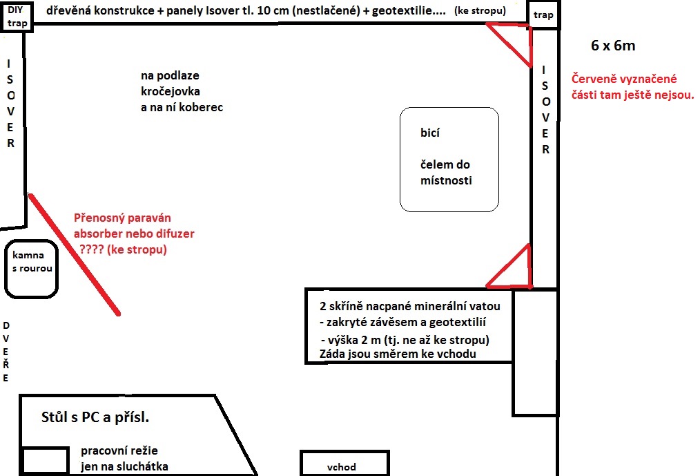

Neškodilo by tam domalovat například všechny reprobedny a označit kde bude jejich posluchačstvo. Pokud to mám všechno předpokládat na a před tím pracovním stolem, tak je úplně blbě umístěný a dej ho jinam. Rovněž by bodlo vědět co je na stěnách, případně jestli je tam kromě té budky na vokál ještě něco vyššího než stůl. Pod pojmem paraván z minerálu si máme představit co - výkres, fotka atd. by nebyly ? Proč paraván, tam budou taky nějaké mikrofony ? Kde ?

steny sú hole stôl by som vedel ešte otočiť vodorovne s kratsou stenou ta miestnosť na vokály ma 2.5 metra teda je najvyššia stôl s gaučom je skoro tak isto vysoký paravany som napísal preto ze tento výraz sa tu často vyskytuje na fóre proste mam veľa rockwallu a chcem ho efektívne využiť a keďže je to moja prvá skúsenosť, tak radšej píšem o radu nech potom zbytočne neprerabam. Reprobedne budu na stole, na okne sú závesy. co som sa tu už dočítal tak do každého rohu treba spraviť pohlcovace nízkych frekvencii ale neviem co ako na steny v akej výške aké široké, hrubé atď... poprípade co so stropom
žeby sa mi to tam ozývalo nemôžem povedať len chcem to mat co najlepšie vrámci možnosti.

Pokud budeš mít bedýnky hned proti sobě na stole, tak za žádných okolností ten stůl nesmí stát v rohu, jako to máš teď. Jeho okolí by mělo být pokud možno symetrické a bez větších překážek alespoň do nějaké vzdálenosti, jinak bude každá bedna hrát naprosto jinak. Dále nenechávej stěny holé, ale ani se za každou cenu nesnaž všechno něčím speciálním zatlumit, hraje to pak nepřirozeně a útlum je vždy silně kmitočtově závislý (pokud na tom neodvedeš opravdu špičkovou práci). Na stěnách hodně pomáhá navěsit poličky nebo přistavit nábytek použitelný jako odkladiště kdečeho (kromě věcí, které umí vydávat pazvuky), ideální jsou nepravidelně narovnané knížky atd. ale i různé artefakty jako obrazy (bez zasklení, naopak rozhodně s rámem). Pokud je podlaha tvrdá, tak to chce hlubší koberec alespoň na část anebo pod strop akustický podhled, případně také jen částečný (ostrůvky, oblaka...). Do nějakých basových pastí apod bych se zatím nehnal a ani nezkoušel nějak detailně posuzovat zvuk, dokud tam nebudeš mít většinu věcí, které tam zůstanou. Docela určitě na ně bude zbývat místo tam co vždycky, tedy v koutech a tam taky nejlíp fungují.
Mimochodem už to umístění beden "na stůl" je úplně špatně a neměl bys dávat jeho desce šanci aby ti spoustu zvuku se zpožděním pár ms opakovala.

Pro kvalitní akustiku je vhodné typicky obětovat cca 0,5 m ze stropu a obvykle zatlumit i boční a zadní stěny, přední můžeš nechat být (zejména s vestavěnými bednami), jinak tlumit kolem beden. Zatlumení stěn nemusí být celoplošné, ale může být dlaždicové nebo trochu směrové (při použití nějakých pevných desek) - ála Jensen, BBC a spol. Jestli i chceš jenom hrát, tak si hrát můžeš. Jestli se chceš dobrat nějakého výsledku, budeš muset i měřit, uvažovat odrazy a HLAVNĚ SI STANOVIT CÍL. Bez cíle je to jen bloudění...

Asi bych měl založit sólo vlákno, ale když se bavíte o stropu, přihřeju si polívčičku. Před časem jsem ze Sledge(a) vydundal pár tipů ohledně zlepšení akustiky zkušebny s nízkým stropem a čtvercovou podstavou (cca 6 x 6 x 2,5 metru) pro potřeby zkvalitnění pracovních nahrávek ze zkoušky. Nakonec jsme místnost trochu přepažili (viz hrubý plánek), odstranili jsme minipodium a v rohu mám stůl s improvizovaným režijním koutkem.
Do dvou rohu jsme dali komínky Isover Aku (obdélníková podstava 40 x 25 cm), napresované v plastových pytlích knop od podlahy ke stropu.
Na zdi jsou difuzory (plata od vajec) a na ně dosedají panely o síle 10 cm (vespod Isover, nahoře Ecose, aby to neprášilo + tři vrstvy prodyšné geotextilie.
Místnost teď částečně přepažuje masivní „basová past“ ze dvou skříní, hluboká minimálně půl metru a narvaná minerální vatou, která mi zbyla – skříně nesahají až ke stropu.
Ostatní viz plánek… Použité vaty mají součinitel pohltivosti jako Rockwool Airrock.
Zatím jsem bohužel neměřil, jaké frekvence mi tam chybí či přebývají (hoši od rytmiky chtěli truhlařit, tak jsem toho využil). Zejména koutek s bicími mi subjektivně přijde dost vytlumený. Nevím, jestli má význam si to alespoň v téhle fázi nechat přeměřit. Samozřejmě za patřičný obolus.
A TEĎ KONEČNĚ PŘÍMÝ DOTAZ: Na větší části stropu zbyla po bývalých uživatelích jakási kamuflážní síť (+ 2 zářivky). Dá se s tím stropem něco zásadního dělat? Už takhle nám ty kopce vaty možná žerou vyšší frekvence, takže bych tam dal spíš něco difuzního, pokud vůbec.

Vyšší frekvence žere v podstatě všechno, to vaše má výhodu v tom, že to žere i střední a nižší. Nepochopil jsem, co je vlastně tím stropem teď a jestli to vůbec je strop a ne jen podhled. Taky jsem nepochopil ta plata od vajíček - vy je máte na zdi přímo a přes ně vatu ?? Mimochodem moc dobrý difuzer to není ani opačně, někde si najdi obrázky, jak takové věci mají vypadat, to není opakování jednoho jehlanu, ale docela sofistikované střídání různých tvarů, úhlů, výšek, křivek, pak to má šanci fungovat trochu přirozeněji.

Šmarjá, kvuli tomu videu jsi nemusel ponocovat!!! Teď mám výčitky, až se z toho budu v noci odkopávat.
Abych už moc nezdržoval, pokusím se stručně shrnout svoji hlavní obavu - tj. vlastně důvod, proč jsem se na tohle vlákno přilepil.
Puvodně jsem cílil jen na dema ze zkušebny. Mám zatím jen dvouvstupou kartu, tj. bicí do dvou stop, případně zrychlene dokonce celá kapela pres Allen&Heath14fx a pak pridat zpevy. Ale ze standardniho setupu uz mi vlastne chybi jen hajtkovy mikrofon (na studiove kompresory a podobne vychytavky samozrejme necilim), tj. pokud by ta mistnost byla akusticky unosna, dokoupil bych treba Focusrite Scarlett 18i8 a mel bych 7-8 vstupu, z toho dva s analogovym predzesilenim a ekvalizaci pres Allen (kopak Shure beta 52/virbl Seinheiser 906...). S timhle bychom mohli nahravat i bici do stop a posilat to cele na mix nekomu, kdo to umi, coz by pro nas bylo logisticky nejlepsi. Predtim jsme totiz natocili svepomoci dve CDcka, ktera nemaji ani demo uroven, coz je nocni mura (plytvani energií, časem a zdroji). Dneska vím víc a mám nesrovnatelně lepší vybavení, ale třeba na mixáž si absolutně netroufám a asi nemám čas se to porádne naucit.
Tzn. OTÁZKA: Když se podíváš na ten plánek s popisky (+strop 2,5m), máme se podle tebe dál snažit ten prostor kultivovat, aby se tam dala regulérně točit muzika, nebo je to z principu pouze na demáče? Vadí ta asymetrie způsobená troubou? Chápu, že z plánku se toho moc vyčíst nedá. Není problém dát další jednorázový výdaj na přeměření, ale když se sem někdo potrmácí a pak nám třeba sdělí, že tam máme bublinu v 30-100Hz, bude to pro mě pořád jen nástřel, protože to asi nestihneme upravit tak rychle, aby to mohl hned znova přeměřit (zkušebna je 60 km od Prahy).

Není to moje parketa, ale řekl bych, že už ten prostor je moc malý na to, aby z toho šlo opravdu celé studio udělat. Podle mne se stropem se něco bude muset provést, vzhledem k malé výšce je to problém a nebude to moc účinné. Nesouhlasím s tím, že to už z principu není potřeba, když jsou dost vytlumené stěny. Možná ne všude, ale třeba jen nad bicími apod.
