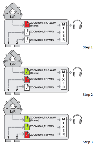

Přikládám schéma, jak bych si to představoval. V tomto případě jde o Zoom H5n ale existují i mnohem lepší rekordéry.
Tyhle lepší nahrávače funkci Overdub mají, ale mě jde o to, aby ta funkce fugovala jako na mém obrázku - aby každý nový nástroj byl na samostatné stopě (v samostatném souboru).
Proto potřebuju radu někoho, kdo podobný přístroj má, aby to vyzkoušel a případně potvrdil - před tím než si takovéhle nahrávadlo někde objednám.

pavlii, manuál jsem samozřejmě četl (z něj jsem i použil obrázek pro své vysvětlovací schéma viz. výše) , ale z toho manuálu mi nevyplývá, jestli použitím té funkce získám soubor, který bude obsahovat pouze signál č2 (tak jak potřebuji já) a nebo jestli to bude kombinace signálů č.1 a 2.
Na hudebním fóru mi teoreticky naznačuješ, že to nejde, ale na zoomforum.us mi zase jiný člověk napsal, že to jde.
Máš s použitím funkce overdub u rekorderů Tascam DR-40 nebo Zoom H5 nějakou praktickou zkušenost nebo jenom teoretizuješ a spekuluješ?

EDIT: Manuál u ZOOMa na mě dělal dojem, že stopy jsou napevno svázány se vstupy, čili v ideálním případě (H4n) 4 stopy (2x interní MIC, 2x externí vstup). Takže můžeš mít ve výsledku buď 2x STEREO stopu (=2x STEREO WAV soubor) nebo 4x MONO (4x MONO WAV soubor). Co nevím (zase tak podrobně jsem manuál nečetl a praxe - jak píšu - není), zdali můžeš vybrat stopy, do kterých budeš natáčet a stopy, které nechceš přemazat.

S Franem Guidrym (snad se tak jmenuje) jsme si ještě vyměnili PM a Fran se dušoval, že má Zoom H6n a že mu overdubbing (ve smyslu postupného vrstvení) funguje.
Tak počkám, až mi přijde můj rekordér a vyzkouším to ...

Druhé video je k věci, takže to funguje - režim "MTR" (u ZOOMa). Akorát je potřeba si vyřešit management těch souborů (osobně bych po každém zaplnění stop vykopíroval WAV soubory do počítače a smysluplně je přejmenoval), ale postupně se takhle dají pořídit samostatné stopy jednotlivých nástrojů. Na další práci to chce ale jednoznačně počítač nebo "dospělou" DAW v HW provedení.
