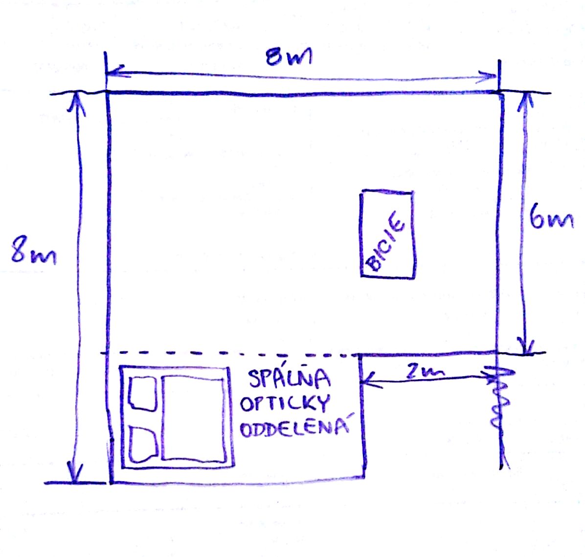

Rad by som s vami prediskutoval vhodnost rozmiestnenia jednotlivych komponentov v ramci plochy mojho domaceho studia v podkrovi. Na obrazku pripajam podorys s nacrtom toho co kde je teraz, najviac by ma zaujimalo kde by bolo najvhodnejsie umiestnit stol s kompom a monitormi na mix a mastering.... Pytam sa kvoli akustike samozrejme. Nakolko je to velmi velka miestnost a celu ju oblozit penou ...ufff

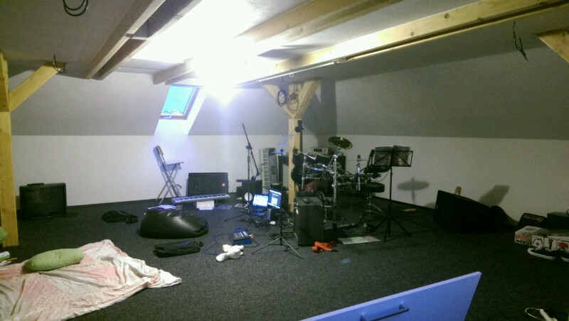

Dalej musim poznamenat ze je to v podkrovi, cize su tam sikme steny, co ma urcite tiez vplyv na akustiku(pripajam orientacne foto)

U domácích studií téměř nikdy nejsou peníze na seriózní projekt. Přitom to je jediná 100% cesta k úspěchu. Pokud nejít touto, tak už jakkoliv. Tedy levná a univerzální rada neexistuje. Pokud to nikdo nezměří a nespočítá, dělej to jako "pokus omyl", přemisťuj a poslouchej, dokud to nebude nejlepší. Taková holá místnost musí být nepříjemná i jako zkušebna, natož "studio". Šikmé střechy nebudou asi vadit tolik, jak ty holé stěny. Přitom by se určitě zužitkovala nějaká police na kabely, skříňka na mikrofony...
Odprosti se od představy, že je potřeba to olepit cepé pěnou, nedejbože eště nějakou levnou, která víc vypadá, než funguje. Ano, místy asi jo, ale i dřevěné žebrování se dá vymyslet "za pár korun" a když se za něj schová minerální vata, odrazů ubude. Snaž se mít ty stěny členité, víc nevymyslíš. Prostor na spaní bych oddělil těžkým řaseným závěsem. Taky "požere" dost. Hlavně bys neměl nakoupit mraky nesmyslného materiálu a pak ho chtít všecek použít, když už jsi ho nakoupil... Prostě do místnosti přidávej věci a vybavení a sám uslyšíš, kdy je dost.
Spíš se zaměř na bolavá místa - na co točíš? Na PC? Kde je? Hučí?

Zdar no jasne tocim na pc momentalne notebook, ale na jesen sa chystam vyskladat si nejake delo....zatial to mam vsetko na zemi na lavo od bicich...mozno by som to aj vsetko nejak preskupil len neviem ako ? Bicie su elektronicke alesis dm 10, tym je to teda jedno kde budu rozmyalam ze by som ich hodil do rohu. Niekde som cital ze najlepsie je umiestnit monitory pre post procesing niekde do stredu najkratsej steny, ale esteticky mi to nesedi. Kvoli zvuku by som to ale urobil.
Re: Vhodne rozmiestnenie veci v studiu
Aha, nevšiml jsem si, že jsou bicí elektronické, takže je nenabíráš na mikrofony, čiže tě hluk z PC moc nemusí trápit...
Na "někde jsem četl o umístění do 1:N" zapomeň. Taková informace je fakt k ničemu, když nehovoří o materiálu zdi, povrchu zdi, okolí, poměrech rozměrů místnosti... Pro tebe by samozřejmě asi bylo nejlepší mít stůl s monitory někde uprostřed místnosti, aby ti hrály co nejvíc do uší a co nejmíň do stěn. Ale jediná cesta je šoupat se stolem a poslouchat, kde tě to nejlíp zní.
Žádná polovičatá cesta "cosi změřit a cosi spočítat" nemá smysl, pokud není vzatá důsledně, zkušeně, draze...
