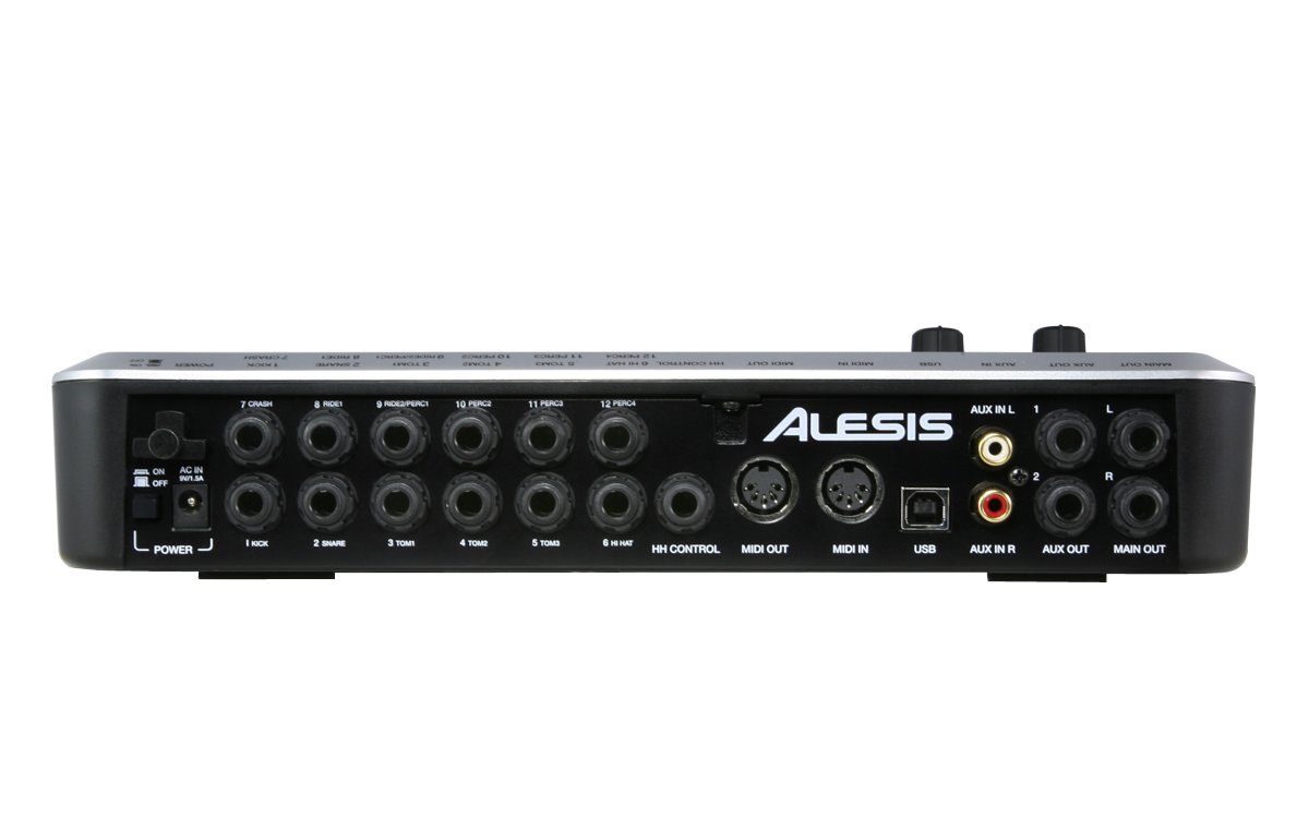

Zdravím,
po dlouhé době řeším problém, konkrétně s ozvučením elektrických bicích. Již nějakou dobu jezdím s kapelou která je v kapele využívá. A teď o co jde:
Dříve měl bubeník postarší bicí s 6ti úhelníkovými pady (možná nějaká verze značky Simmons) + modul AlesisDM4. Pady zapojené do modulu a z modulu zase jednotlivé pady(moc ten modul nechápu) vyvedené do bubeníkovo submixu a z něj 2x mono line do zkušebního mixu (ten submix v řetězci doteď nechápu - pokud to neměl kvůli kliku). Na jejich tamní zkušební aparát (již si nepamatuji, tuším nějaká aktivní kombinace rcf/mackie) to hrálo super a nevěřil jsem co z toho leze. Jakmile jsme s tím ale vylezli na sál a on mi poskytl pouze stereo linku ze submixu, zvuk byl hrozný, neznělo to jako bicí (aparát Megaton MTSUBx, Electrovoice Eliminator II, Soundcraft LX7 - korekce narovno) a ze stereo linky jsem už na korekcích nic moc nevykouzlil. Takže jsme z řetězce odstranili submix a dostal jsem do pultu přímo jednotlivé pady. Problém vyřešen, ale ...
Odjezdilo se takhle pár akcí, nějaký penízky a bubeník si koupil nový elektrický bicí, konkrétně Alesis DM10X, staré bicí a modul prodal. Nyní to má na zkušebně bez submixu, rovnou line out do zkušebního mixu, aparát ve zkušebně stejný, zvuk opět super. Nyní se ale opět blíží sezóna a s ní i obavy ze zkušenosti z předchozích bicí, a mě by zajímalo(foto modulu někde níže):
1) Tento modul má pouze stereo line out, není tedy možnost z něj dostat jednotlivé pady do každého kanálu mixu, zapojit tedy stereo linku přes di box a korekce nechat na rovno?
2) Snažit se nějakým způsobem rozdělit kanály (např jinej modul), tak abych měl na mixu kontrolu nad každým padem?
3) Jak to děláte vy? Máte s tímto zkušenosti?
Vím že je to asi dost triviální a hloupý dotaz, ale po zkušenosti s předchozíma bicíma mám strach, že přijedu na sál, vezmu si stereo linku z el. bicích a zvuk bude na prd. A pak již nebude na nějaké laborování čas. Na druhou stranu, jsou to bicí ze střední cenové kategorie, takže nějak by to hrát sakra mělo.
Díky za všechny názory

Nezbývá, než polaborovat se zvuky jednotlivých padů přímo v modulu, aby to hrálo dobře na aparát ve stereo lince. Obvykle mají tyto samply zvuk už vyřešený, takže není nutní kroutit jednotlivé stopy, ale je dobré si ponastavit poměry a taky dynamické křivky. Sám mám doma laciné el. bicí a hrát se s tím dá překvapivě dobře.

Vezmi si to někdy na velký sál a pohraj si s tím. Pusť si k tomu nějakou smyčku kytary a basy.

Do výstupu Aux1 dej KICK, Aux2 SNARE a v stereo výstupu nech jen TOMY unich si nastav v modulu správně panoramu a myslím si, že to bude fungovat dobře.

Díky všem za odpovědi. Asi jsem vážně jen zbytečně vyděšený po zkušenosti s přechozím modulem a hlavně zvukem. Chápu tedy že stereo linka je osvědčenej standart. Přeci jen jsem domluvil sál a vezmu tam celou kapelu (oni si zazkouší a já polaboruju).
TO MildaV: Díky za tip, možná i takhle by to šlo řešit. S panoramou si zkusíme pohrát.
Díky všem, každopádně sem pak napíšu, jestli se povedl.
