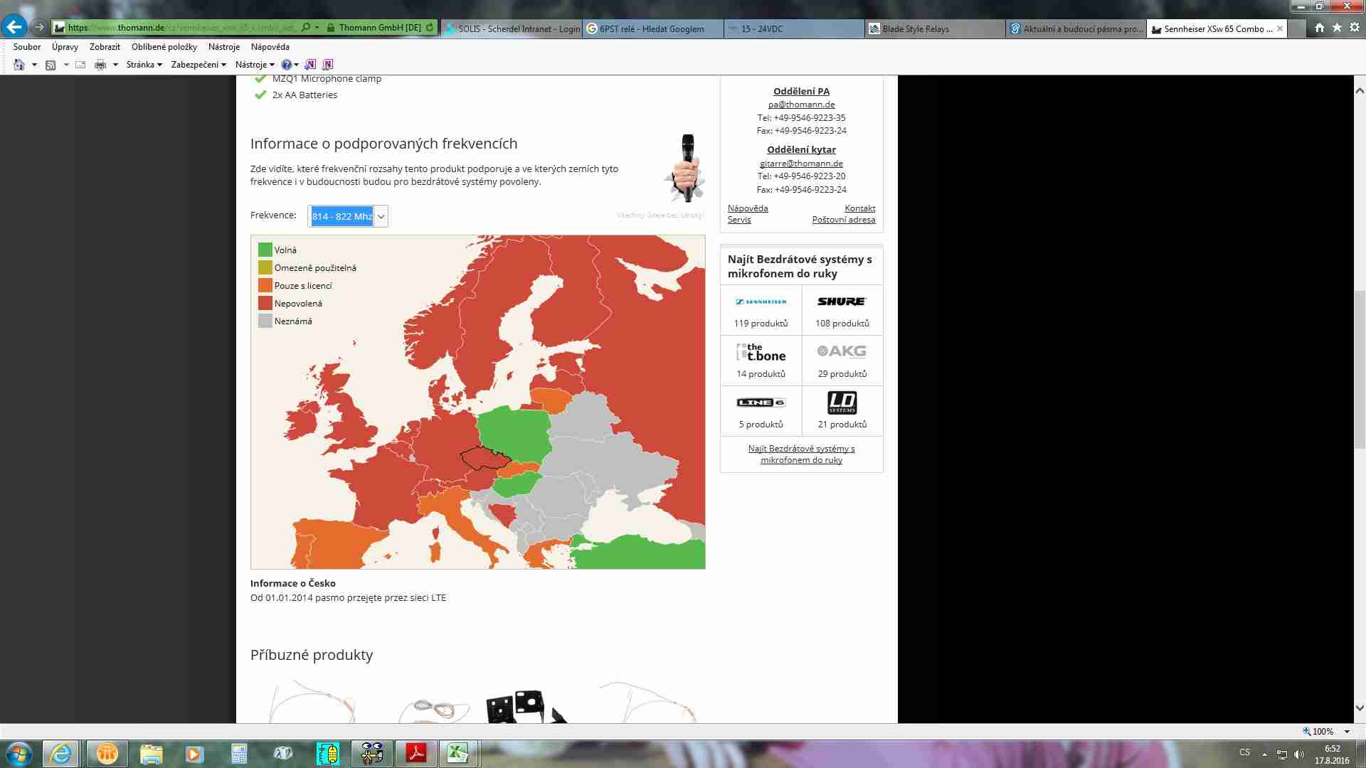

Příspěvek od PeBe »
U Thomanna jsem našel mapku, kde sice není celé tvoje pásmo, ale patrně by se mohlo dát uspět v Polsku a Maďarsku.

Re: Aktuální a budoucí pásma pro bezdráty?
Příspěvek od -Romik- »
díky, co doporučujete?Ebay?
Příspěvek od blaha »
No pokud se to může používat v Polsku, zkusil bych spíš polský Aukro (allegro.pl), fungujou tam tuším i český přihlašovací údaje.
