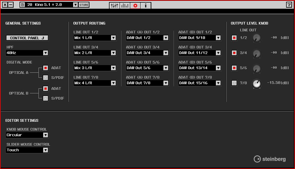

Tohle přesně zvládne zvukovka Steinberg UR824 (používám v kině já).
Ale ne primárně jako zvukovka, ale jako mix (umí fungovat i samostatně)
vstupy 1 a 2 lze použít pro připojení mikrofonu, vstupy 3-6 jako vstupy ze zvukovky 5.1
výstupy 1-6 jako výstupy 5.1, výstupy 7,8 třeba pro monitoring
vše jde naroutovat přes aplikaci a uložit až do 20ti presetů
ovladači hlasitosti pak jde přiřadit vždy po párech reakci výstupů (mám spřažené 1-6, 7,8 mám bez regulace do monitoru)
Druhou možností je použít třeba externí 5.1 zvukovku Creative Sound Blaster X-Fi Surround PRO 5.1 USB, která má ovladač pro celý 5.1 výstup na sobě.

diky za info, jednotlivé kanály nepujde mixnout - zkorigovat, upravit ? v 5.1 - je mozno na jednom z kanálu udelat upravu live tak aby nebyly ovlivneny ostatni? Nebo jak to mám chápat ze se mixuje po párech? Budeme potřebovat nejcasteji regulovat v 5.1 center a pak primíchat do center nebo do L,P mikrofon + navíc aspon jeden samostatný kanál na cizí řeč, mohu případne zavolat a zeptat se? diky moc
Re: Mixazni pult pro 6 výstupů
volat klidně možno
jinak vstupy jsou podobně jako na mixu, mají manuálně gain, sw korekce, efekt, panoramu, hlasitost, lze, ale nemusí je po párech prolinkovat
výstupy jsou po párech jako stereo, pokud chceš rozdělit třeba centr a subwofer, tak to pochopitelně jde, u vstupu pro centr nastavíš panoramu vlevo, pro sub vpravo
já to mám nakonfigurované
in L,R do out 1,2
in C,S do C pan L na out 3, S pan R do out 4
in RL,RR do out 5,6
do out 7,8 mám proroutovaný downmix pro odposlech v kabině
mechanický ovladač hlasitosti mi ovládá výstupy 1-6, tím můžu stáhnout celkovou hlasitost v sále, ale odposlech mi stále funguje
mám teda pak ještě jeden preset pro případ, kdy je film stereo aby se mi to rozeslalo do všech beden (takový pseudo 5.1)
v neděli mám promítání, tak můžu pak udělat nějaký screenshoty jak to je nastavený
jen pro jistotu doplním, byť je zvukovka až 24in/8out, nelze ji použít jen připojením k USB jako 5.1 zvukovku, pro 5.1 funguje pouze s externím zdrojem 5.1 signálu (proto jsem odkazoval třeba toho SoundBlastera), přímo z počítače umí jen stereo
takže pro tvoji potřebu lze třeba použít
IN 1 - mikrofon CZ
IN 2 - mikrofon třeba EN
IN 3 - L
IN 4 - R
IN 5 - C
IN 6 - SW
IN 7 - LR
IN 8 - RR
IN PC - stereo PS přes USB zvukovky
namíchat to jde do jakých výstupů chceš (s využitím panorámy)
zvukovka funguje i bez připojeného počítače s posledním nastavením
in L,R do out 1,2
in RL,RR do out 5,6
IN 1 - mikrofon CZ
IN 3 - L
IN 4 - R
IN 5 - C
IN 6 - SW
IN 7 - LR
IN 8 - RR

Screenshoty UR824
ještě dva
