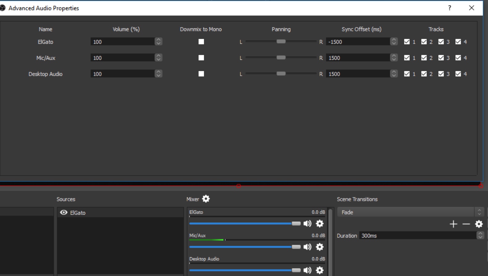

Profesionalne je to jasne a bez problemov, ty chces vsak lacno a komplikovane.
Analogovy (lacny/na doma) pult Ti sam problem neyvyriesi. Potrebujes este kompresor - ten vie “hlasny” zdroj stisit a “tichemu” na gain out pridat. To je krabicka navyse. Digitalne pulty to uz maju v sebe.
Tak isto by riesenim bola zvukova karta s digimixom.
Ak by si to chcel offline - staci ti audioeditor a ten ma vsetko v sebe - indikatory, efekty, kompresory, ...

A toto v OBS Ti neriesi ako najjednoduchsie nastavovat hlasitosti- mas tam indikator i regulator hlasitosti:
