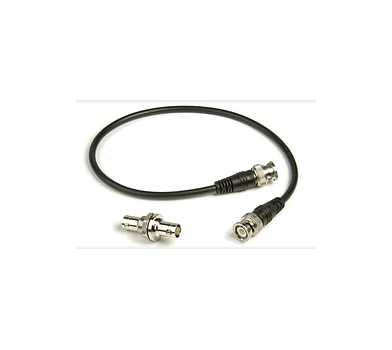

Re: Jak na uchycení antén bezdrátů na předním panelu 2U rack
AKG FRONT MOUNT ......
délka 40cm
zakončení 1 - kabelový BNC
zakončení 2 - panelový BNC
délka 40cm
