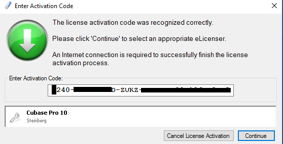

Zdravím,
Zakládám si studio ve kterém bych chtěl nahrávat.
Brání mi k tomu jedna věc.
Viz. Photo nebo https://ctrlv.cz/wpwP
Ovladače aktualizované
Odzkoušeno v USB 2.0 i v 3.0 USB
Jedná se o to, že mám Cubase 10 pro. A potřeboval bych ho aktivovat. Ale Flash disk mi to nebere z nějakého důvodu.
Odzkoušeno přes Mac OS X a vše v pořádku

Minimálně od zvukovky nejsou, podle screenu.DaddogProduction píše: ned 11. srp 2019 17:19:47 Ovladače aktualizované
Licencer pro system zobrazený jako neznámý zařízení je tuším správně (ale už pár let jsem s Cubasem nedělal, tak mě možná někdo opraví) - relevantní je jestli jej vidí licenční software.
Podle kontextu a screenshotu se flash diskem myslí eLicencer (pro jakoukoli komunikaci do budoucna tomu nedoporučuji říkat flash disk)..DaddogProduction píše: ned 11. srp 2019 17:19:47 Jedná se o to, že mám Cubase 10 pro. A potřeboval bych ho aktivovat. Ale Flash disk mi to nebere z nějakého důvodu.
Na Windows je postup takřka identický jako na MacOS.
Doporučuji tedy znovu projít postup:
https://helpcenter.steinberg.de/hc/en-u ... /207334610
https://www.steinberg.net/en/support/so ... enser.html

Jasný chápu.
S pánem nahoře nemíním ztrácet čas.
Program nevidí E-licenser. (díky za doporučení budu se ním řídit)
Tam se zadává CD.key od steinbergu vygenerovaný. Na základě toho ukáže produkt a po té chce připojit E-licenser
Spíš jsem se chtěl dozvědět, jestli se někdo s tím nesetkal a neví co stím.
Protože jinak je to zatím zbytečně vyhozených 12k a do Macu si to instalovat nechci. Ten mám na hraní.
A co se týče toho jestli vím co dělám. Tak budete se možná divit, ale ano

vše uděláno pomocí tohodle článku
https://helpcenter.steinberg.de/hc/en-u ... ongle-key-
Ale nic nepomohlo, asik hodím ticket na Steinberg..
Nebo někoho něco napadne ?

Hmm - já bych to zatím rozdělil - máš dva problémy a paralelní prací nad oběma se zbytečně tříští mysl. Začal bych třeba tím eLicenserem:
- úplná odinstalace eLicenser SW/eLicenser HW
- stáhnutí aktuální verze eLicenser SW
- instalace této aktuální verze (plus vložení USB klíče, pokud si to instalace vyžádá - už nevím, jestli již v průběhu nebo až po).
Teprve po "odladění" bych se zabýval zvukovkou:
- kompletní odinstalace ovladačů a samotného HW
- instalace aktuální verze ovladačů (plus připojení zvukovky, pokud si to instalace vyžádá).
Navíc bych osobně řešil i tu myš - jak je prostě ve Správci zařízení něco od otazníku nahoru, tak to neukazuje na nic dobrého.
P.
P.
Re: USB problém
Je na PC čistá instalace ? není to nějaké podnikové PC kde se vyřádil ajťák a je zakázána komunikace po USB ?
-Vypni pro jistotu všechny antiviry, bezpečnostní programy a firewally.
-Mě se to spíš jeví na zakázanou komunikaci po USB pro nějaké porty.
-Nevisí ti tam nedokončená aktualizace systému WIN ? Tohle to umí taky udělat.
-Ale osobně bych si stáhnul poslední aktuální image instalace WIN 10. A začal uplně s čistým stolem a šel postupně. Jinak se z toho nevymotáš.
V návodu Steinberg je uvedeno:
Hlavně Windows: Virové skenery, internetové bezpečnostní programy a ladicí nástroje mohou rušit instalaci softwaru a ovladačů eLicenser blokováním systémových složek a souborů. Během instalace prosím deaktivujte tyto aplikace.
