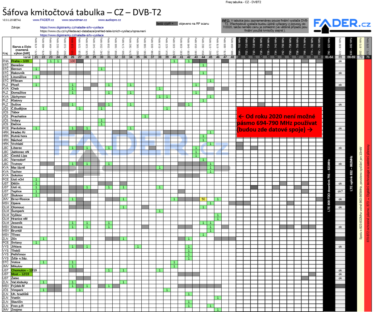

Martine nevim kam to dat tak sem (pruipadne to premisti)
Updatoval jsem svoji "bezdratovou" tabulku o dalsi ctyri mesta - k nalezeni zde:
http://www.fader.cz/2017/11/06/bezdrato ... i-tabulka/
Obrázek

Honzo, je to hezký ale od 8. ledna bude docházet ke značným změnám díky vypínání DVB-T. Bohužel i k obsazení jiných kanálů dnešními přechodovými sítěmi. Bude to docela revoluce v kmitočtech.

... ano, samozrejme vim o tom, a delam na tom (na zapracovani zmen do tabulky). Nejbezpecnejsi nicmene je pouzit mereni (v tabulce zapracovano jako sedive pole) ;-)

Tak ve finale je to spis prepracovani tabulky z gruntu... tedy je pro predstavu beta verze se kterou dneska koncim. Problem je, ze tabulka zacina nabyvat obludnych rozmeru a pomalu nejde vyexportovat aby byla citelna. No nic, jdu spat.
