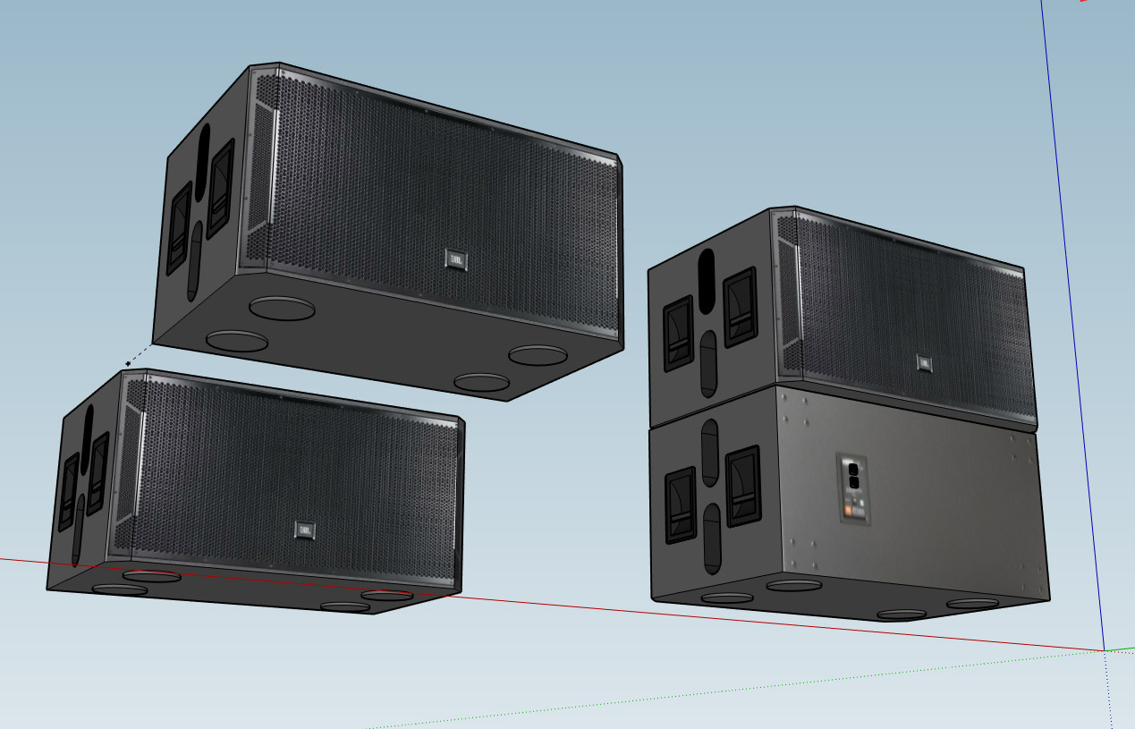

Vždyť u směrových sub arrays je vždy nutné vycházet z potřeby mít vzájemně fyzicky posunuté měniče (resp. plochy vyzařování). Jestli toho docílíš tak, že je dáš na stejnou úroveň na sebe/vedle sebe a jednu otočíš (čili máš vzájemnou vzdálenost danou rozměrem bedny), nebo je dáš za sebe (kdy si můžeš bedny vzdalovat více než je rozměr bedny) je do určité chvíle v principu jedno. Jestli jde o end-fire nebo gradient je pak dáno až následně jednak tím která z beden (jestli přední/zadní případně otočená/neotočená) funguje v normálním režimu a která z nich je ta zpožděná a druhak tím, že u end-fire pracuješ jen se vzdáleností a delayem a u gradientu se vzdáleností, delayem a otočením fáze.
Tak jak já to chápu, tak teoreticky by např. stack s jedním subem otočeným normálně vpřed a druhým na stejné úrovni otočeným vzad měl principielně být schopen, při aplikaci odpovídajících paramterů na každý sub, fungovat jak jako end-fire tak i gradient a naopak bys měl být schopen nastavit i gradient z beden umístěných za sebou. Jde potkat sub arrays, kdy jsou suby vedle sebe na zemi, ale částečně přesazené a současně otočené vzad (dejmetomu něco jako šachovnicové uspořádání, vídal jsem to takto např. na jedné akci kluků od Filipa Otevřela), čiště vizuálně co do rozmístění subwooferů tedy něco mezi tím co popisuješ jako cardio a end-fire.
Kdysi jsem někde četl (myslím že článek od Merlijna van Veena), že tovární "cardio" presety pro LA SB28 a SB18 jsou principielně end-fire, přestože fyzickým rozestavením se tváří jako array používaný pro gradient, tedy jedna bedna ve stacku otočená vzad, (to by ale asi případně potvrdil/vyvrátil/upřesnil někdo, kdo s tímto konkrétním má zkušenosti)...

Tedy když postavíme Gradient a u libovolného boxu otočíme polaritu, vznikne EndFire na druhou stranu (co byla sumace je nyní kancelace a naopak).
Což by mělo být vysvětlení proč není důvod očekávat, že něco, co bude z hlediska vzájemného uspořádání fungovat pro jednu konfiguraci nebude v principu fungovat stejně pro druhou.
Hlavní důvod, proč bývají u sebe je ten, že to šetří místo a zároveň je pevně daná vzdálenost, tedy jde vyrobit preset.
Lehce komplexnější pohled na věc je, že když si odmyslíme F2B ratio a vezmeme v potaz buffle step, tak můžeme k subbasu přistoupit jako k obyčejnému bodu.
V ten moment jsou pro nás následující konfigurace identické.. .. a jsme schopni od stolu odhadnout, že ...
A když vezmeme zpětně v potaz F2B ratio (a popsaný výsledek), tak se můžeme domnívat, že 6dB útlum pro dozadu mířící spkr byl v tomto případě nejspíš moc.

Nejpřímočařeji bych to vysvětlil tak, že 2 řadý EF a Gradient jsou 2 strany stejné mince.Bassman píše: úte 20. říj 2020 17:14:46 PS: viem ze kardio nemusi byt len v stacku, to som dal len ako priklad.
Ale jedna vec ma zaujima. Doteraz som bol v tom, ze kardio sa da urobit len s bednami nad sebou, respektive vedla seba a pri end fire musia byt bedne za sebou. To tak nejak vypliva z podstaty fungovania. A teraz neviem ci som ta spravne pochopil, ze to tak nemusi byt. Vies mi to nejak jednoduchsie popisat?
Dik.
... hledané zpoždění pro stacked preset pro tento konkrétní případ můžeme očekávat kolem 3,35 ms.Robert píše: stř 01. led 2020 20:25:21 Použil jsem dvě bedny STX828 nad sebe, otočil je o 180°, zkoušel jsem ... zpoždění od 1,75ms do 4,5 ms.
